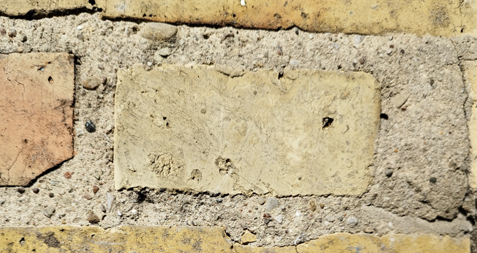

Fugemørtel, hvordan bestemmer man farven? GammelHus 392 6200 18-04-2025 17:27 Jeg tænker at hvis man bruger en kalkmørtel,så bliver fugen vel så godt som hvid til en start?Hvilken mørtel er der mon brugt her? 7 svar Følg tråden Annonce Annonce Annonce
BOFH 3909 8600 18-04-2025 18:53 Den lidt grove sammensætning og gullige farve ligner alm bakkemørtel./BOFH Giv mig min kop kaffe og et serverrum!
GammelHus Trådstarter 392 6200 18-04-2025 22:44 Tak for svaret.Det er altså sådan noget som det her:https://www.jemogfix.dk/weber-bakkemoertel-6-6-15-liter/4171/9018807/Man kan vel nøjes med MEGET lidt cement, hvis man gerne vil have mulighed for at skille stenene ad på et tidspunkt?
BOFH 3909 8600 18-04-2025 23:55 1:12 ,vil være et normalt forhold, stærkere hvis det er et mere aggressivt miljø.https://www.aalborgportland.dk/vidensbase/blandetabeller/muremortel/Uagtet så vil en ny fuge være en del lysere end på dit billede. Men kan eksperimentere og fylde noget oxydfarve i men skal udmåles ret præcist!/BOFH Giv mig min kop kaffe og et serverrum!
Fynbo mureren 1 5854 21-04-2025 01:51 når du har fuget , børstet/ kostet af, tager du en mild gang syre, saltsyre 1 til 20, eller en smule eddike syre, 1 til 10.Tager hånden op i tagrenden, og tager en håndfuld slam/ skidt, rører det op i syren, Derefter et skumbræt til fils, fliser osv. Vasker det stille af, hvis der kommer "løbere" , fra syren, kører du dem over med brættet, og nemmest bare at fugte det.Sådan får man div. Reparationer til at ligne det eksisterende. Kan ikke tage mere ind
GammelHus Trådstarter 392 6200 25-04-2025 22:31 Fynbo mureren skrev den 21-04-2025 01:51:21når du har fuget , børstet/ kostet af, tager du en mild gang syre, saltsyre 1 til 20, eller en smule eddike syre, 1 til 10.Tager hånden op i tagrenden, og tager en håndfuld slam/ skidt, rører det op i syren, Derefter et skumbræt til fils, fliser osv. Vasker det stille af, hvis der kommer "løbere" , fra syren, kører du dem over med brættet, og nemmest bare at fugte det.Sådan får man div. Reparationer til at ligne det eksisterende. Tak det vil jeg prøve.Jeg er ved at lave en døråbning i en indendørs mur.Der kan jeg let skrabe mørtlen mellem stenene ud med en skruetrækker.Kan det være fordi der ikke er brugt cement, altså bare kalkmørtel?Den mur er fra ca. 1945. Annonce
GammelHus Trådstarter 392 6200 26-04-2025 08:03 I stedet for at blande basis cement i kalkmørtlen, så kunne man blande hvid cement i.Jeg kan se nogle reparationer på murværket,og der er fugen hård og mørkegrå.Men det kan vel være fordi det er en uerfaren (som mig),der hal blandet alt for meget cement i.
