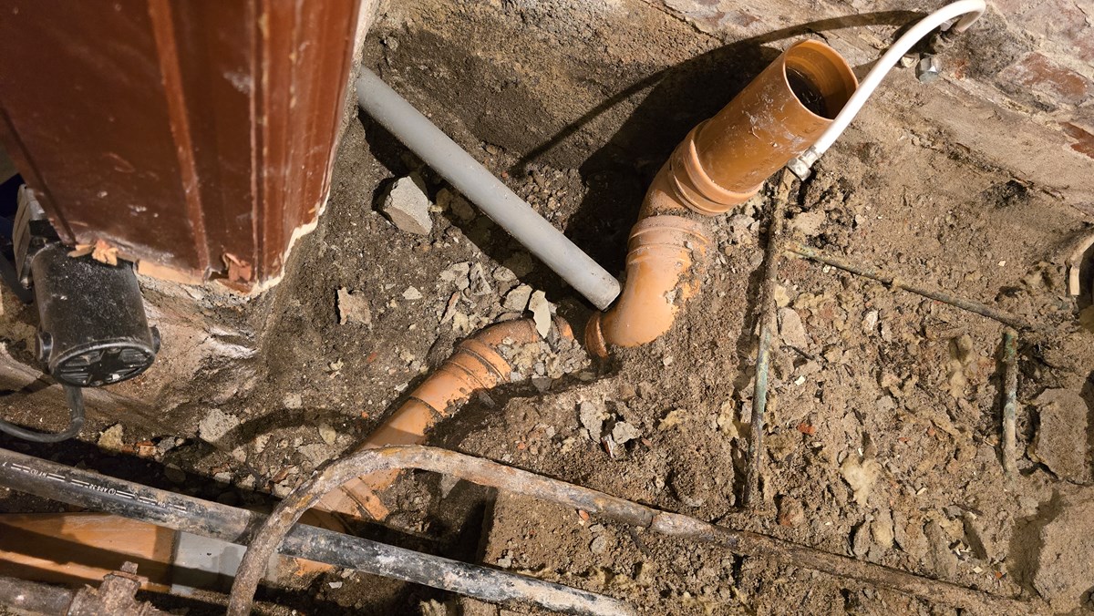

Vil bare lige dele min gamle faldstamme nden den er for evigt borte.
Vi har aldid døjet med dårligt syk i det toilet der var her... Og det er måske ikke så underligt. Der var 3 90° bøjninger og 2 45° graders på den første meter under gulvet!!
Det grå rør forsvinder op under taget. Har altid troet det var noget udluftning til faldstammen... men den ender bare lige ved røret 🙄
Det bliver godt at få lavet om 🤗
Ikke så underligt det har fungeret dårligt
