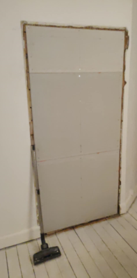

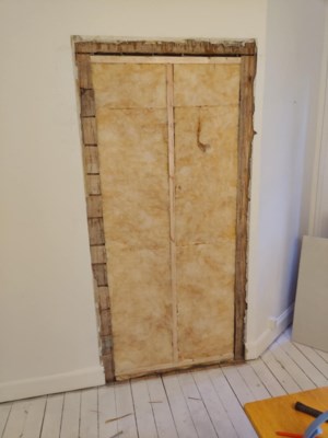

Jeg har efter en masse research kastet mig ud i at blænde to døre i vores gamle lejlighed fra start 1900.

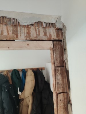

Væggene er af træ, siv og puds (det man vist kalder spansk væg).
Jeg har fjernet puds ca 10cm ind på væggen, lagt fermacell-plader som hæfter ca 7-8cm inde på trævæggen. Derefter har jeg spartlet i niveau med Knauf goldband. Yderst skal væggen beklædes med savsmuldstapet.
Jeg kan nu se at én af væggene har fået en revne svt overgangen mellem træ og gips.
Jeg havde forstået at fibergips kunne bruges hvis man hæfter fermacellpladen et godt stykke inde på væggen, så overgangen ikke ligger i selve dørhuller. Kan det fungere nu hvor væggen skal beklædes med savsmuldstapet? Eller skal der bides i det sure æble, fjerne det nye gipspuds og fermacell-plader - og så starte forfra med træ, siv og puds ligesom den originale væg?
