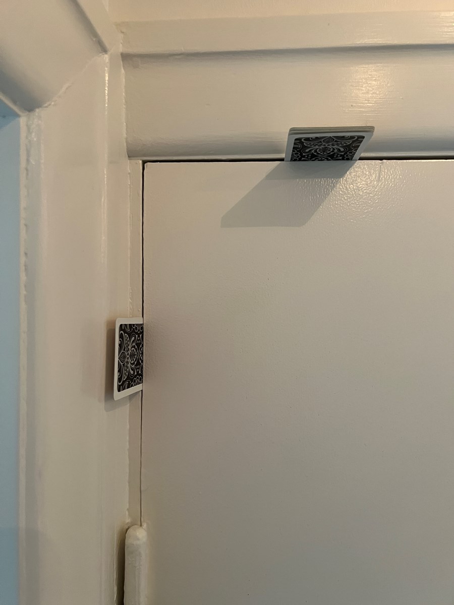

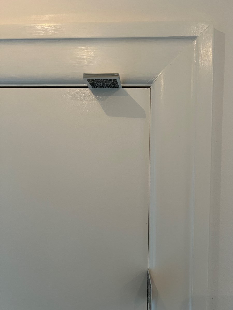

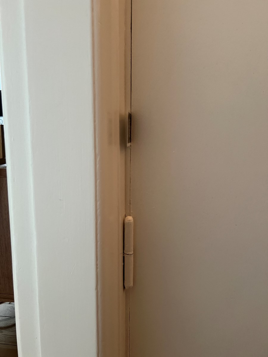

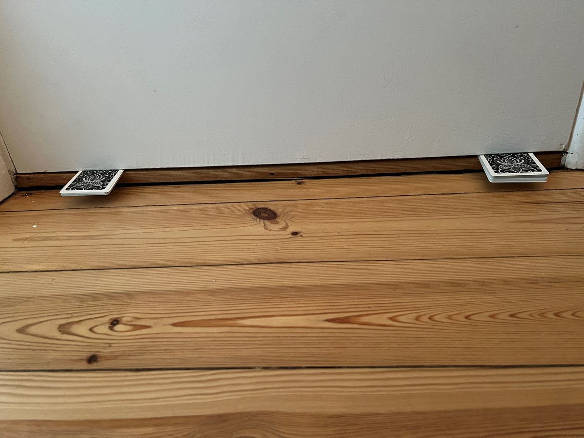

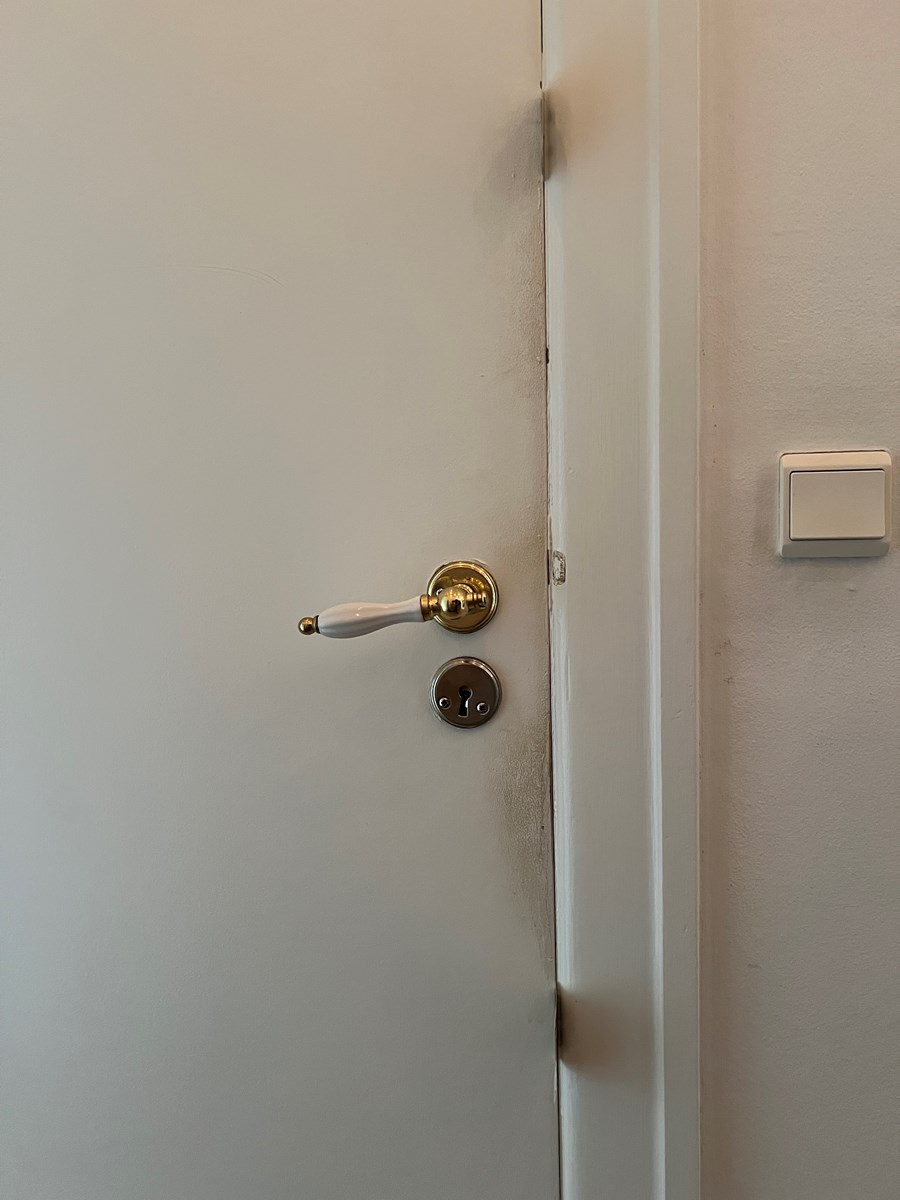

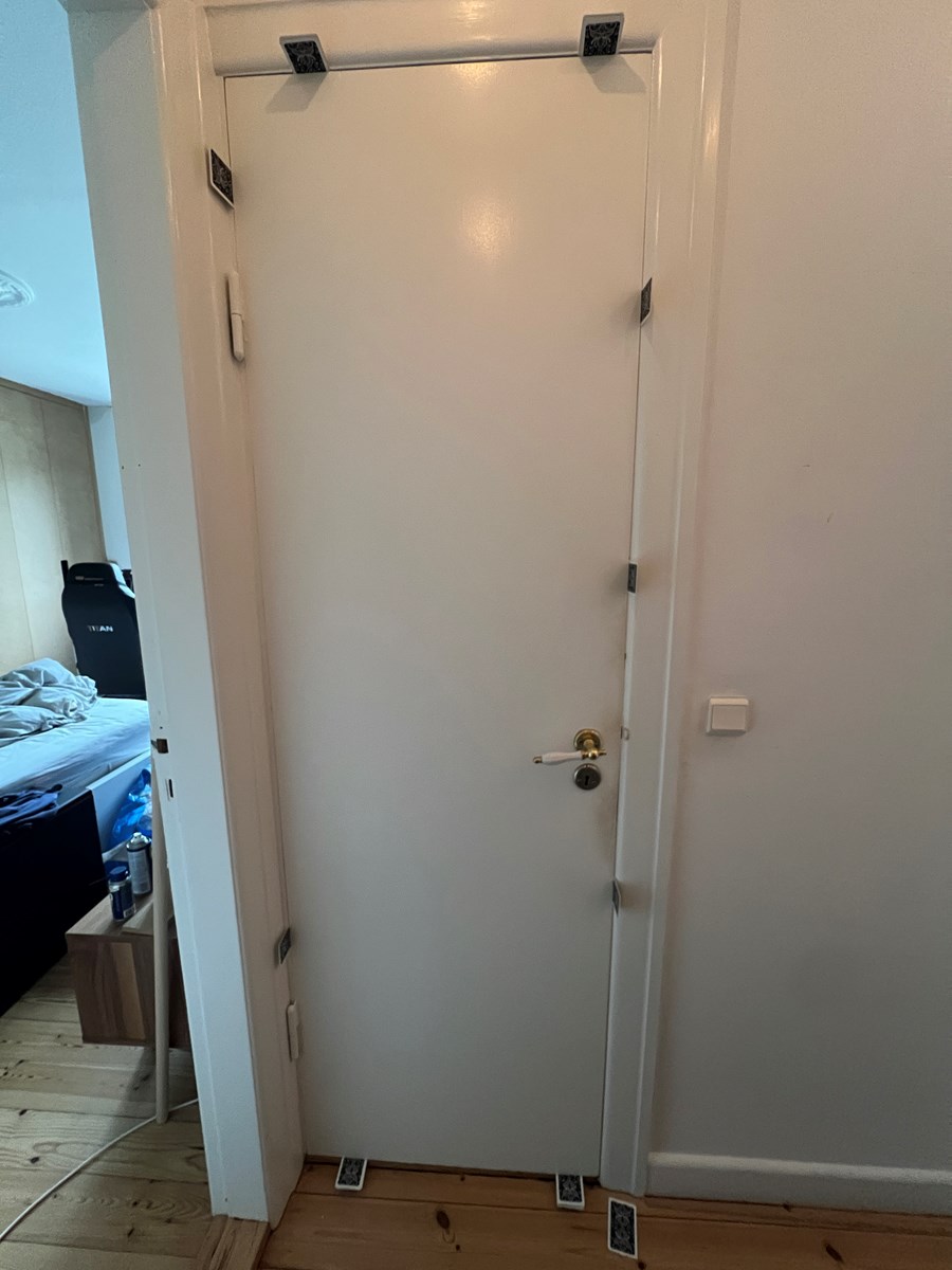

Badeværelsesdøren binder sig voldsomt til dørkarmen, og har længe været en dårlig oplevelse at åbne og lukke. Jeg har forsøgt med kort at visuelt illustrere mellemrummet de forskellige steder - top og bund har mange kort (10-18 kort), mens siderne kun gaber nok til et enkelt kort og så er resten for tæt til at der overhovedet kan komme et kort ind
Kan man gøre andet end at slibe døren smallere, og hvis ikke, hvor meget må den maksimalt slibes ned?
Døren lader til at have fået et meget tykt lag maling i sin tid, der er i hvert fald flere steder den har kunne løbe ned mens den tørrede

Ja det ser stram ud.
Har du tjeket om karmen har givet sig?
Hvis du sliber på døren, skal kanten være lidt skrå, prøv at tjekke ved en af de andre døre, hvor skrå det skal være.
Jeg ville starte med at slibe 2mm af. Bedre hvis du har en høvl, det giver mere end at slibe.
Men det skal være på hængselsiden og hængslerne skal forsænkes bagefter, med den dybde du sliber af.
For ikke så længe siden skulle jeg hjælpe et barnebarn, som også havde en badeværelsesdør der bandt.
Det var i en ældre lejlighed, og umiddelbart så døren ikke ud til at hænge. Det gør din heller ikke.

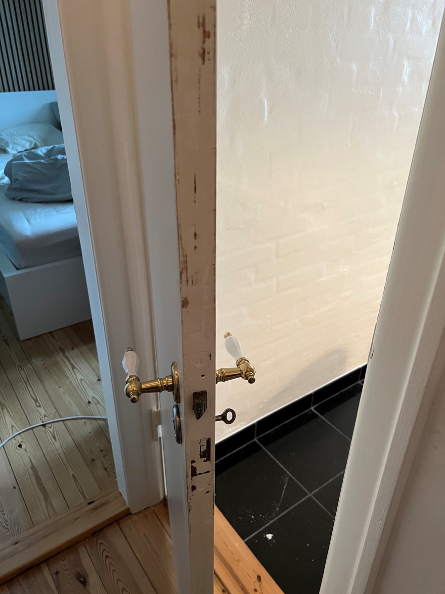

Heldigvis havde jeg taget en skraber med, så jeg skrabede al malingen af kanten på døren samt  af karmen, hvor den stødte på.
Så var der masser af plads, og selv efter at dørkant og karm var blevet malet igen, var der godt 2 mm luft hele vejen.
Så det kan sagtens bare være maling, som der er for meget af.
Hos dig ser det ud til, at der er meget lidt luft i både bagkant og forkant, samt at den ikke hænger.
Så er for meget maling en nærliggende fejlmulighed.

Udover hvad andre har svaret sal du huske af have minimum 100cm2 fri gennemgang under døren så der kan komme frisk luft ind som erstatning fra den luft udsugningen hiver ud. Er der friskluftsventiler i et evt. vindue i badeværelset er det ikke nødvendigt.

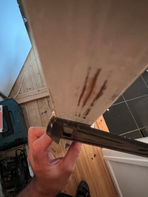

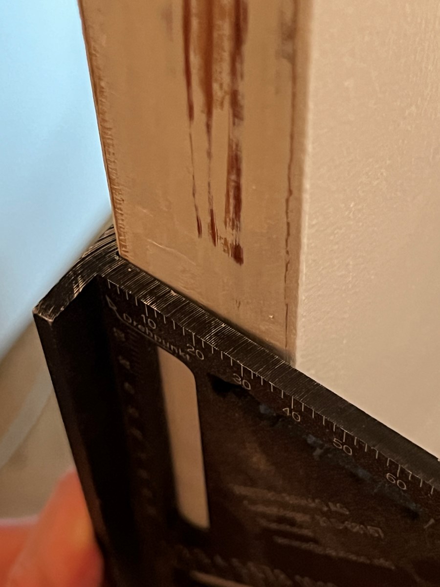

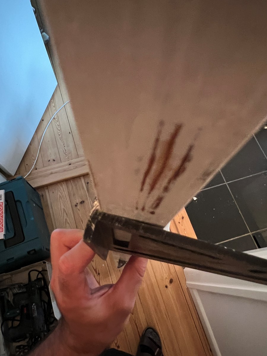

Nu har jeg forsøgt mig at skrabe malingen af på siden og det hjalp en smule. Nu kan jeg se at døren slet ikke er i vinkel. Må få lånt en el-høvl og få taget et par mm
Den skal ikke være i vinkel, hvis den er helt i vinkel og døren passer i hullet, kan den ikke lukkes.
