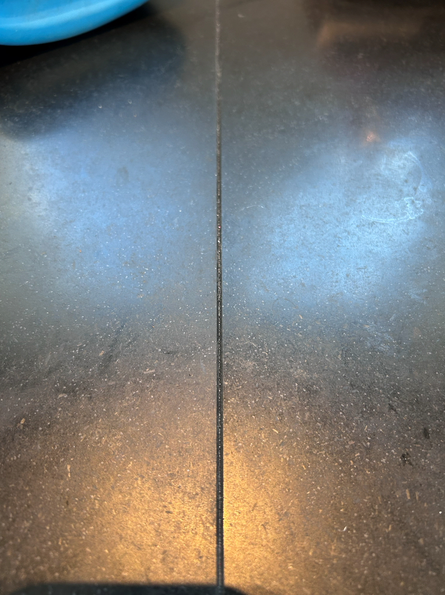

Når man skal skifte fugen i samlingen mellem køkkenbordplader, hvilken slags fuge skal man benytte sig af?
Er ikke sikker på hvad slags materiale bordpladen er af, men antager det er sort granit. Vedhæftet er billedet af samlingen. Håber det er det samme man kan bruge i en bruser, da jeg gerne vil fuge hjørnerne op med sort fuge
Du kan købe specialfugemasse til netop sådan samling i køkkenbutikker. Mener det hedder smal-fugemasse eller lignende. Ellers bør det være en sort silikonefugemasse agnet til fødevarer.
Undgå en fugemasse der er lavet til bad da den vil indeholde en del fingucid - ikek det bedste at ahve på en overflade der bruges tila t tilberede fødevarer.

 Det har du ret i, den ide glemmer jeg lige
