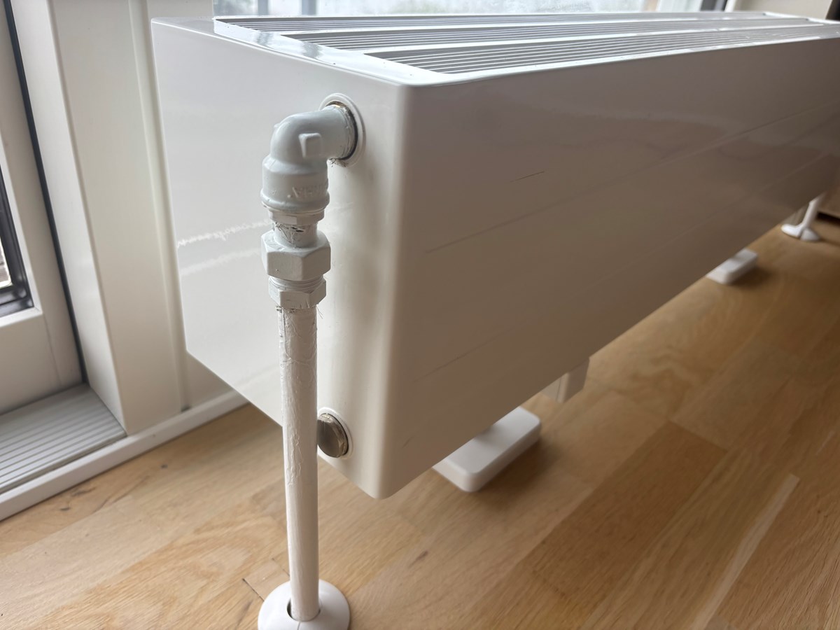

- Vandet løber ind i venstre side, og termostaten sidder i højre side.
- Pilen på ventilen peger i samme retning som vandet løber (ud af radiatoren).

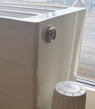

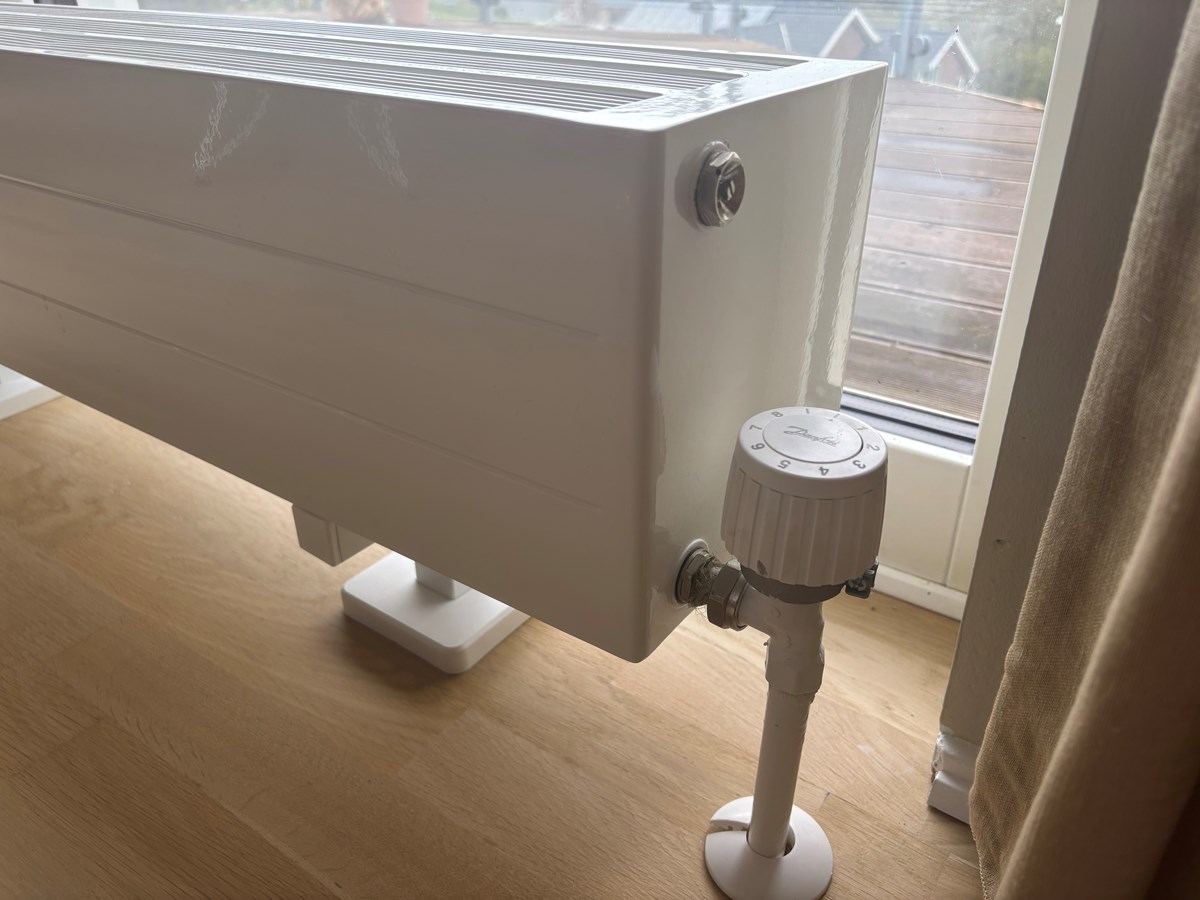

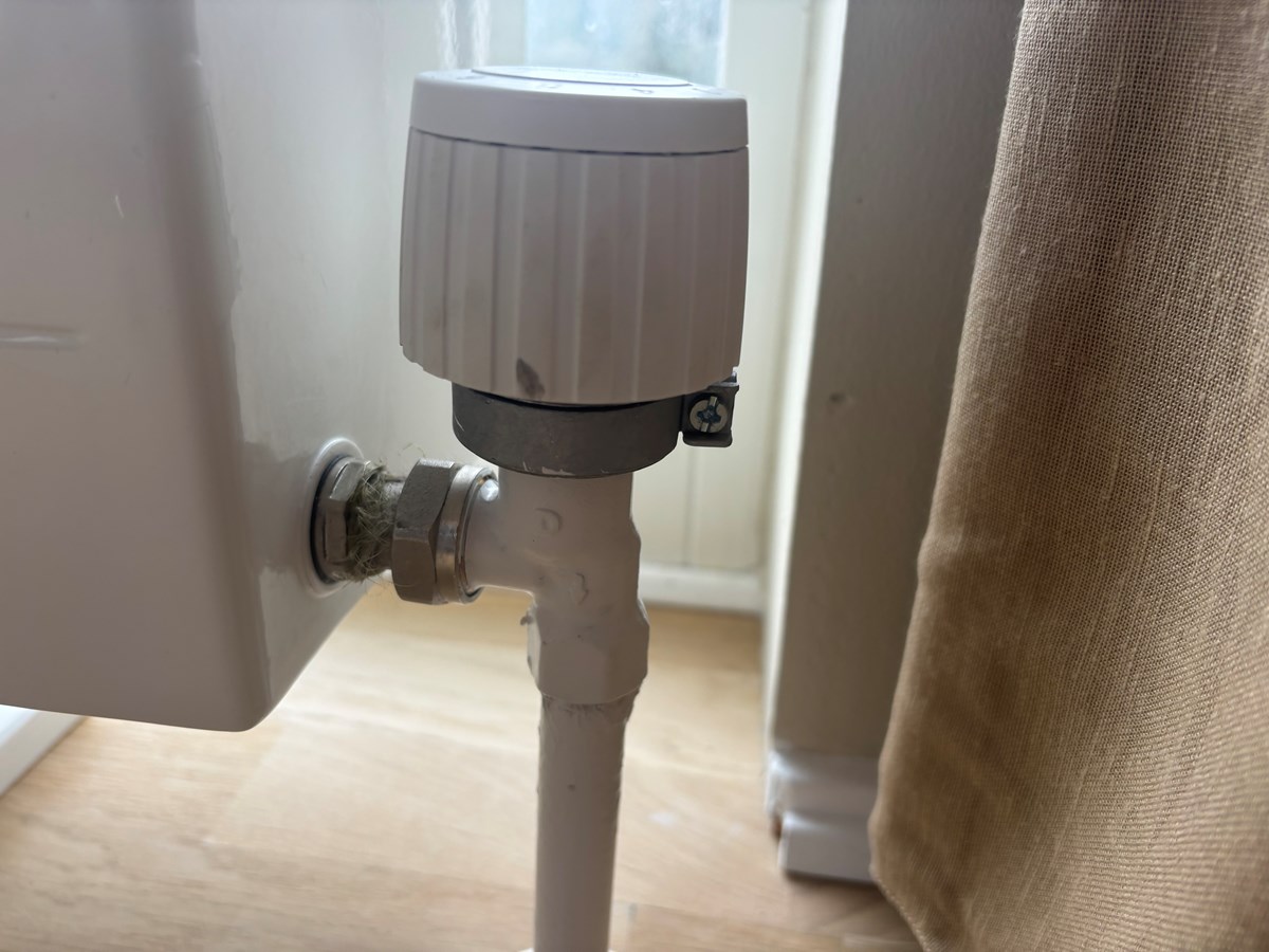

Viser billedet en returtermostat?
Billedet viser den eneste termostat der sidder på radiatoren, og den sidder rigtig nok på returrøret, da det varme vand kommer ind i modsatte side.
