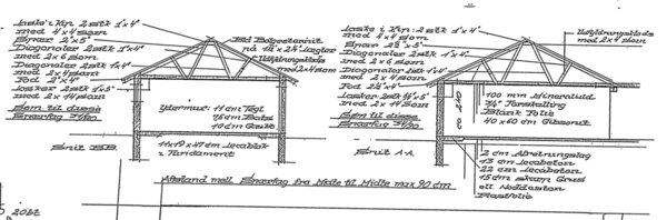

Spær: gitterspær. Se billede.

Mener ikke der er bærende vægge, da spærene er gitterspær (se tegning).
Men der kommer en tømrer op på loftet og ser om der skal afstives med ekstra stolper, inden vi rør de vægge der løber parallelt med kvisten.
