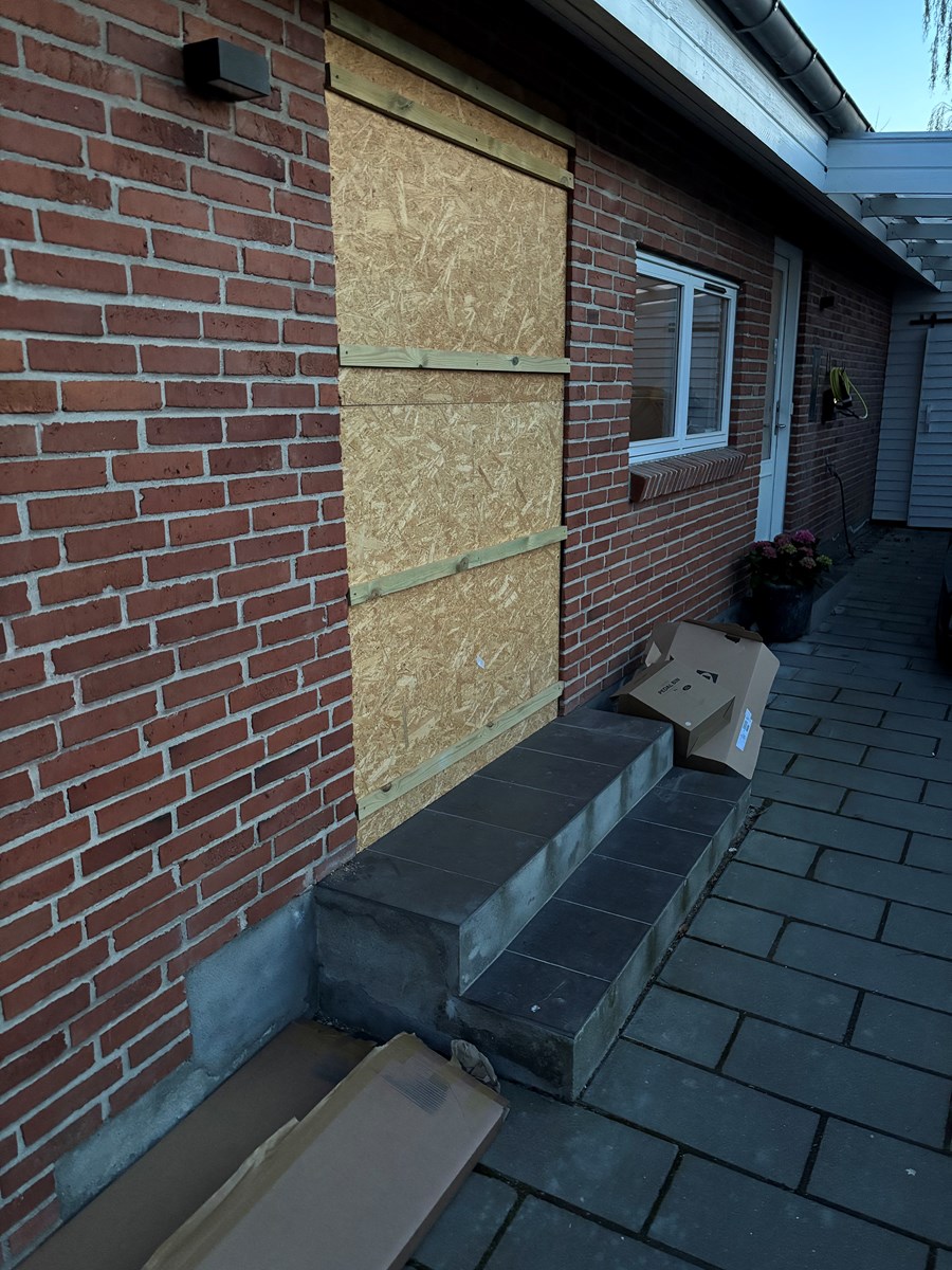

En helt nybegynder her😇
Vi har blÌndet en udvendig dør af og vil nu gerne have vores to trappetrin ned. Hvordan gør vi det pü den bedste müde og skal vi vÌre opmÌrksomme pü noget? Jeg formoder soklen skal finpudses efter den er taget ned. Hvad vil I anbefaler jeg bruger til det?
 Følg trüden
Den er sandsynligvis støbt, sü du kommer ikke uden om en fornuftig nedbrydningshammer.
En 6-7 kg`s model er tilstrĂŚkkelig stor, og samtidig handy nok til du kan holde ud at bruge den.
Selvbygger med stort S.
Velkommen pĂĽ siden
Det er bare at starte udefra og sĂĽ arbejde sig indad, trappen kan godt have et fundament i frostfri dybde, og mĂĽske hĂŚnge sammen med soklen pĂĽ huset.
Men sĂĽ er det jo bare at banke af, sĂĽ der er plads til at pudse soklen op...
