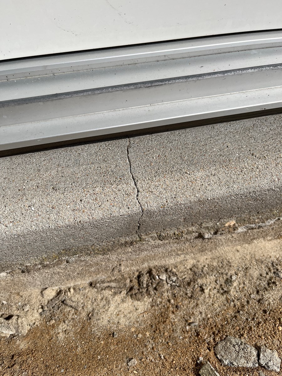

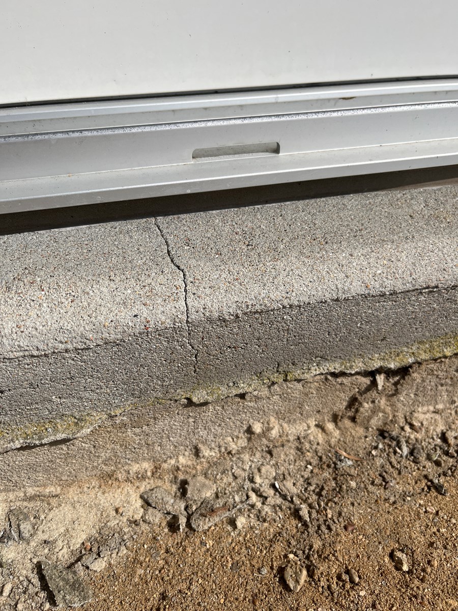

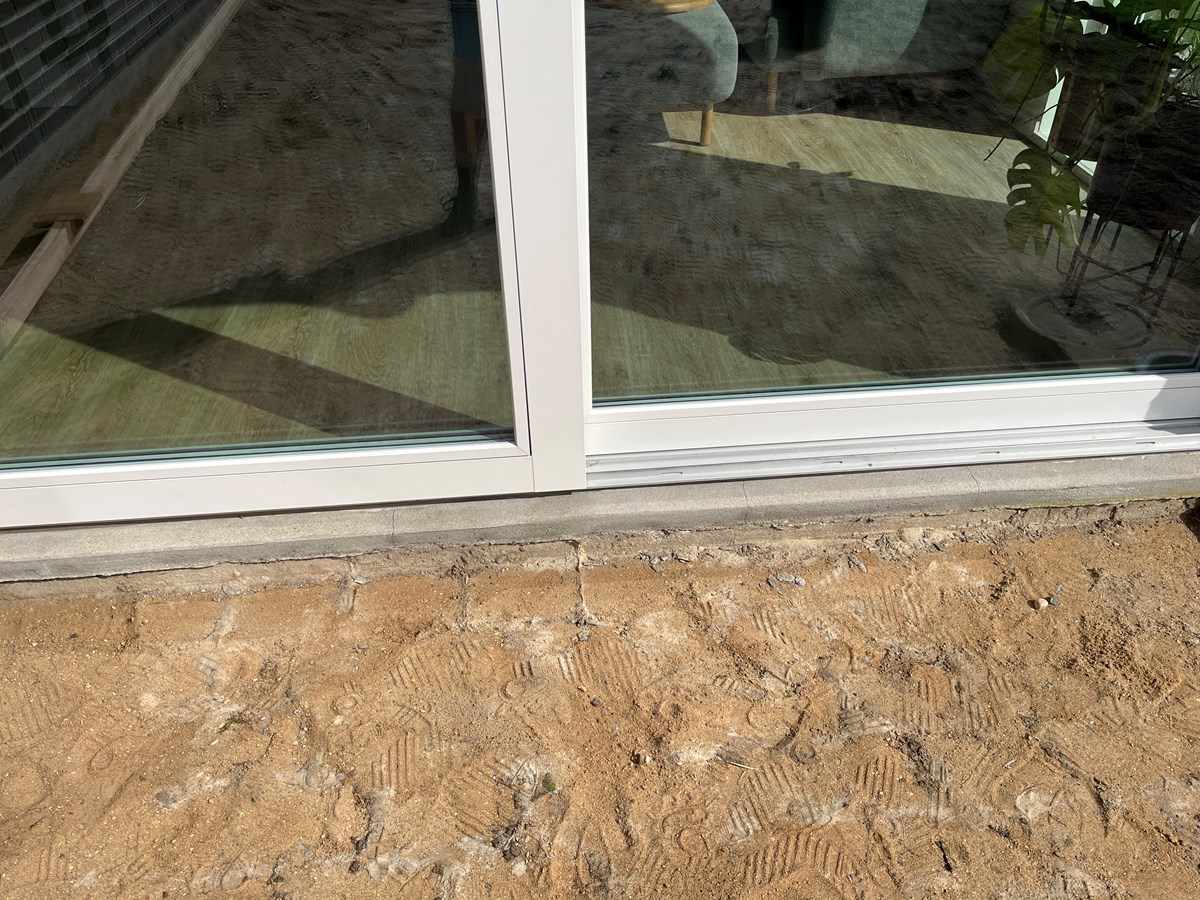

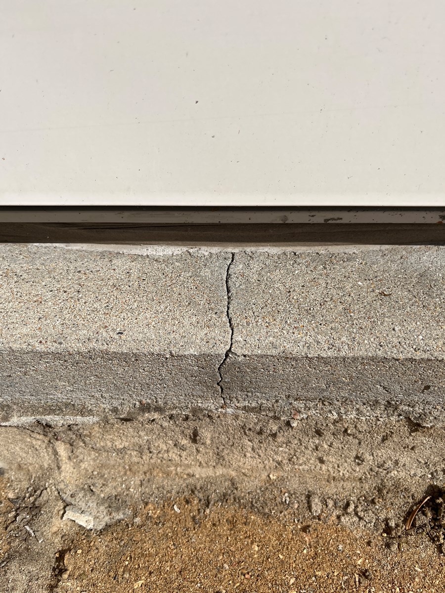

Vi skal til at lægge ny terrasse, men har opdaget 3 revner i tærsklen under terrassedøren. Vi er i tvivl om vi behøver en mand ud for at reparere det, eller vi selv bare kan gøre det evt. med skalfix multipuds eller lignende. Der er ikke noget løst puds/beton.
Hvad tænker I?
Mvh Lena
Det er svindrevner, ssv fordi betonen har været for våd under støbning og/eller ingen armering lagt i.
Revnerne er sikkert gennemgående ind under døren og derved mulig indtrængning af vand eg. slagregn. En mulig reparation kunne være at rense grundigt af, fylde dem op bedst muligt med en cement fugemasse (evt injektionsmasse) og male/pudse over med et tyndt lag betonpuds for at det ikke er så synligt.
Alternativt pille døren ud, hugge væk og støbe en ny kant op.
