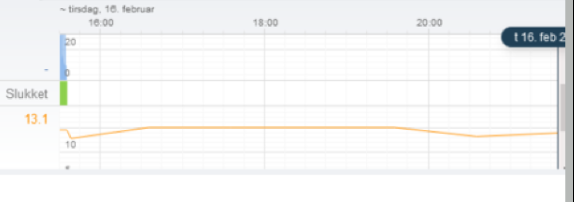

En intelligent lader starter ved en lavere spænding, og så skruer den op, indtil batteriet er opladet, så sænker den igen spændingen, så batteriet ikke tager skade, sådan en lader kan sidde på et batteri altid uden at skade batteriet.
Denne her kurve er fra en Ctec lader jeg havde på bilen på mit tidligere arbejde, som jeg ladede på ​efter fyraften, efter at have brugt meget strøm i løbet af dagen.
Denne her kurve er fra en Ctec lader jeg havde på bilen på mit tidligere arbejde, som jeg ladede på efter fyraften, efter at have brugt meget strøm i løbet af dagen.
