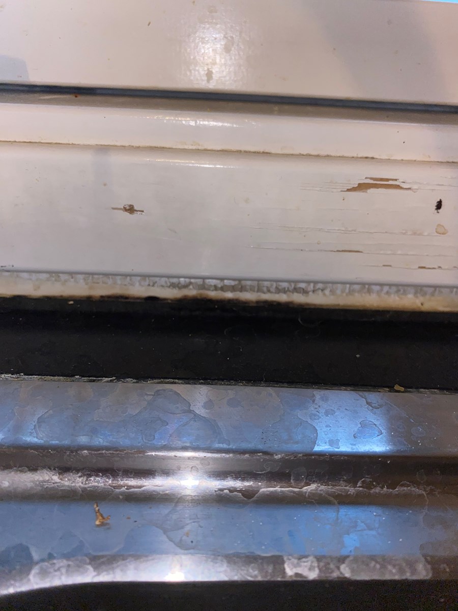

Vi har et rigtig træt og grimt stykke fuge ved overgangen mellem bord og væg i køkkenet. Den har sluppet væggen lidt, så den skal nok skiftes. Vi har nok ikke været gode nok til at tørre af, men køkkenet er også fra 2010 :)  Resten af fugen er fin, så kan man nøjes med at skære det lille stykke af med en hobbykniv og så lægge en ny fuge der? Selve væggen er malet hessian, hvor malingen også er skallet lidt af lige der.  Det er lidt svært at fange på foto.
Ja det kan du sagtens, bare sørg for at få godt affedtet, og køb en kvalitetsfugemasse.
Men du får nok et pænere resultat hvis du skifter hele fugen..
