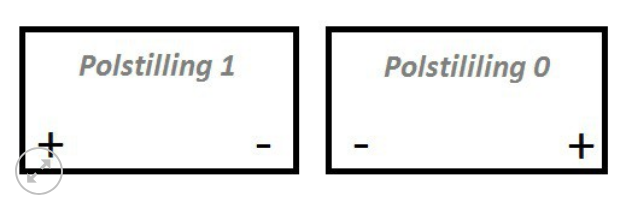

Ofte skal man også have et batteri hvor plus og minus polen, sidder som på det gamle, ellers kan det knibe med at kablerne kan nå.
