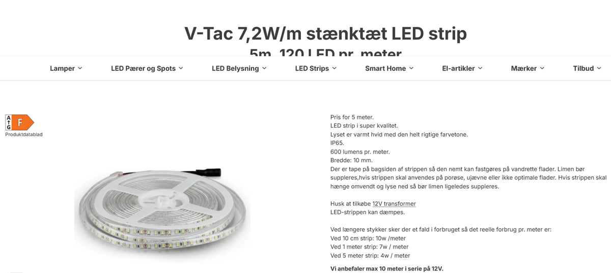

Der er tilsyneladende tilslutnings stykke med, som jeg ser det på billede.

Forbruget er 7,2 watt pr meter, og længden på lyskæden er 5 meter, vil den bruge 3 ampere.
Hvis de 4 meter ledning er både til plus og minus..
Vil der ved brug af 0,75mm2 ledning, vil det give et spændingsfald på 0,56 volt
Bruger du der imod 1.5mm2 ledning, vil dit spændingsfald være på 0,28 volt
Tænker ikke du kan se forskel, om den får 0,28 volt mer eller mindre, jeg ville vælge 0.75 mm2 medmindre du med tiden skal koble mere på...
Er det 5 meter du kal bruge?
I beskrivelsen står der at forbrug er 4 w/m når man har et 5 m stykke. Så der er allerede indregnet spændingsfald i selve led strip. Så det reelle forbrug er 1,7 A ved 12 v
ev elmand skrev den 16-04-2025 23:32:51
 Som jeglæser det i linket trådstarteren satte ind, bruger de 7,2 w pr meter, og den er 5 meterlang link fra trådstarter
Men bruger de mindre, er det jo kun en fordel i forhold til spændingsfaldet i en 0,75mme ledning
Je_ns Prøv at læs nederste afsnit i dit indlæg. " Ved længere stykker sker der et fald . . . osv.

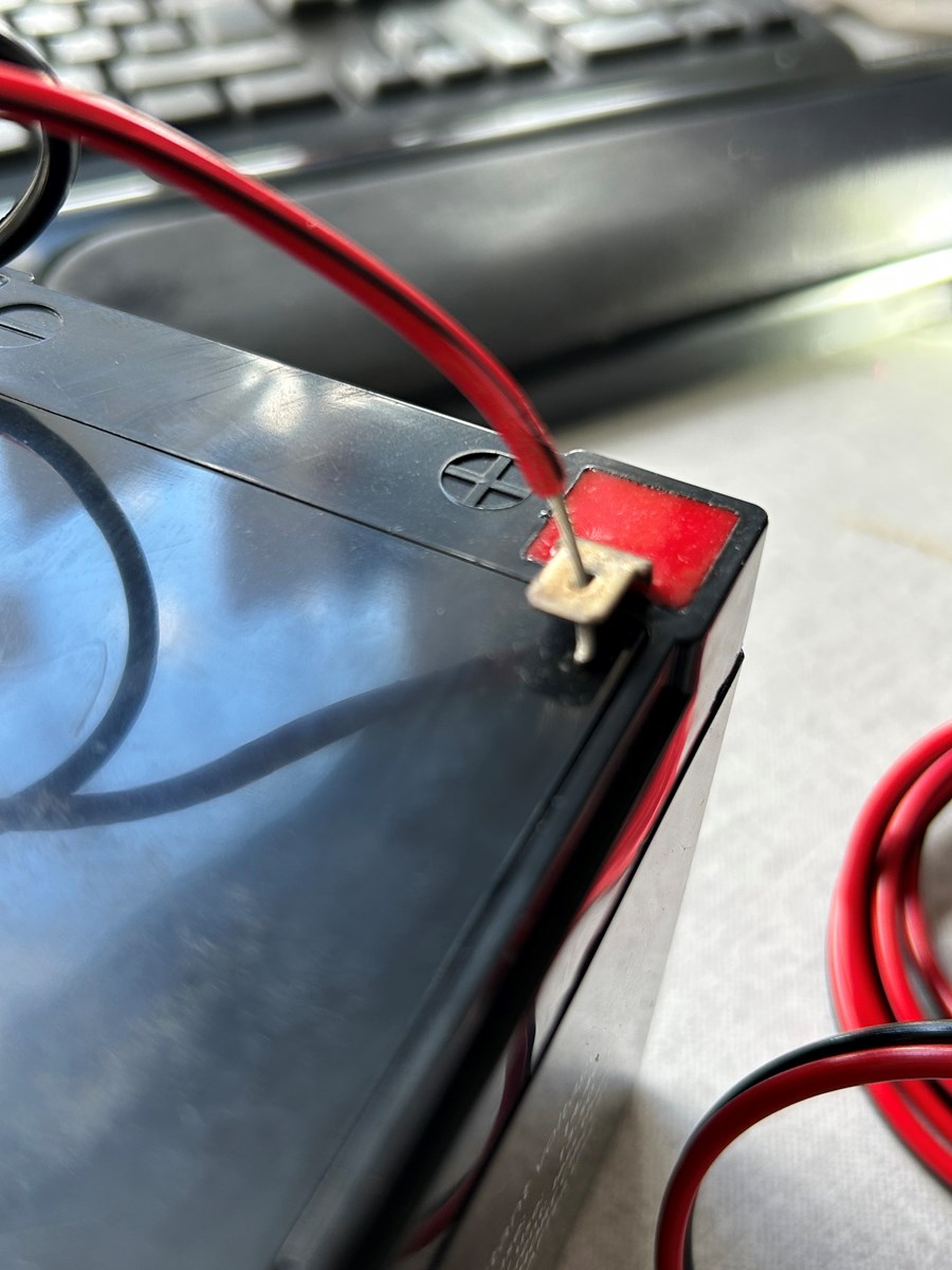

Jeg har nu fået det til at spille. Et sidste spg: findes der en muffe/fladstik (anden slags... jeg er ikke fagmand) som jeg vil kunne bruge til at forbinde ledning til batteripol (så jeg let kan afkoble ledning fra batteri)
Peter
Du kan købe et spadestik. Jeg gætter på at et 6,3 mm vil passe på dit batteri.
