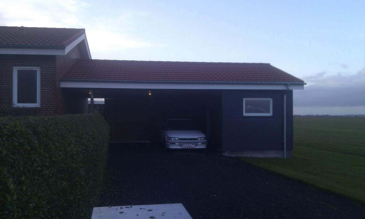

Jeg har et lignende isoleret skur i forbindelse med min carport, jeg har 200 mm isolering i væge og loft, gulvet er støbt og med 275 mm flamingo, jeg har et randfundament, det fungere perfekt.

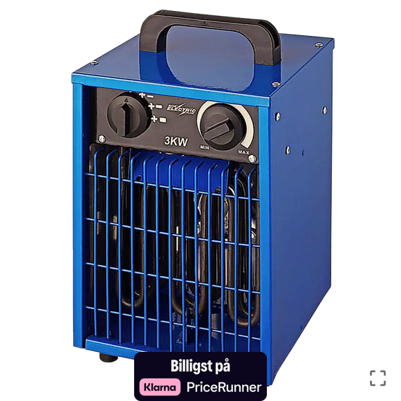

Jeg har sat en rumtermostat op til olieradiatoren, den indbyggede termostat er der alt for stor differens mellem tænd sluk.
Har brugt sådan en ekstern termostat Link
Er jeg derude i den kolde tid bruger jeg en varmeblæser den får hurtig temperaturen op.
