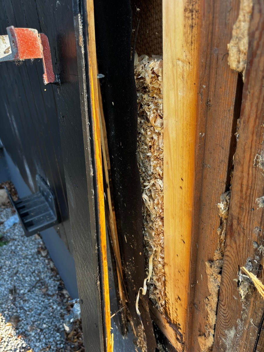

Og en sjov lille ting… da vi fik pillet vindspærren af, var der isoleret med træspåner inde bag ved :-). Ikke noget at sige til en høj vameregning
