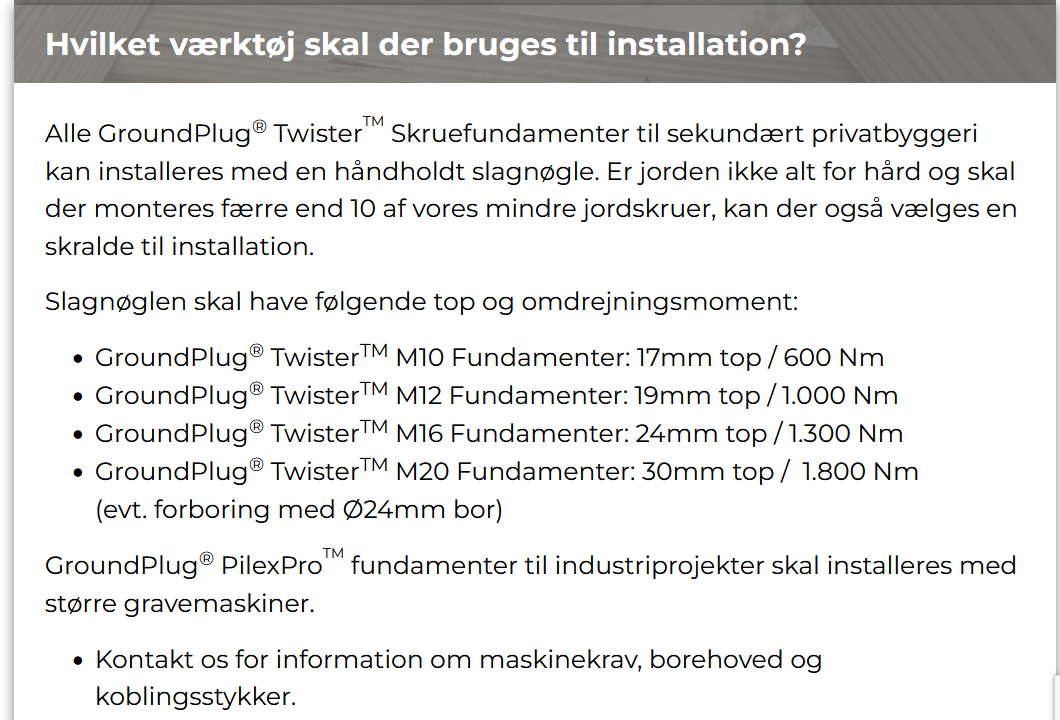

je_ns 13055 16-04-2025 10:11 Nu afhænger det jo også hvilken type jord du har, hvor meget der skal til..Men har du slagnøglen med de 450 Nm, er det jo bare at prøve..Ellers ring til deres kundeservice de må jo vide det, synes ikke der er noget på deres hjemmeside.Et konkurerende produkt skriver sådan her. Vi prøver igen, i morgen --
