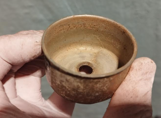

Så fik jeg karburatoren taget af.
Det er 2 år siden motoren har været startet.
Jeg plejer at lade tanken løbe tør når jeg er færdig med at bruge maskinen,
så den har stået uden benzin i 2 år.
Metalskålen havde lidt rust på indersiden, men ellers var der ikke
så meget at se.

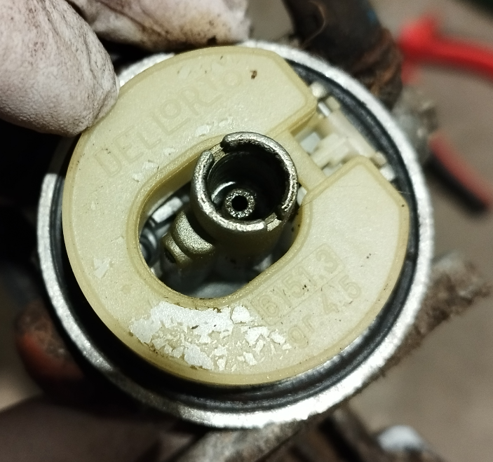

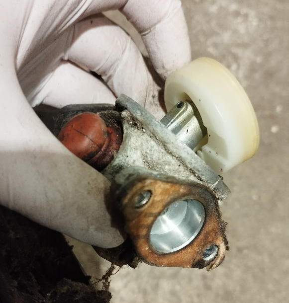

Der er en hængslet hvid plastsvømmer i skålen.

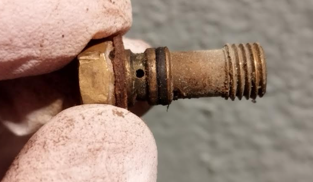

Bundskruen har en lille hul tværs igennem, der kan jeg stikke en tråd igennem.
Jeg vedhæfter nogle billeder, og så vil jeg gerne om I kan fortælle mig hvor
de kritiske steder er.
Jeg ved desværre ikke hvordan systemet virker, og hvad den svømmer ​gør.
Det er da vist en kraftig underdrivelse, når du skriver, "lidt rust på indersiden"! :-)
Søg på YouTube efter: Rengøring af karburator.
Personlig ville jeg købe en ny karburator, hvis den så ud som din.
Svømmeren styre benzin niveauet i karburatorskålen.. (samme princip som svømmeren i et toilet..
Hvis man trækker et hår ud af en almindelig stålbørste, er det godt til at rense dyserne med, og så gerne samtidigt en gang karburatorspray.

 Hvor sidder dysen?

 Prøv at kikke denne her video igennem, ved ikke om det er 100% samme karburator, men tænker den ligner ret meget..
Sø fik jeg gang i plæneklipperen med Tecumseh motor.
Jeg kunne ikke få en tæærgående messingpind ud, men det gik alligevel.
Tak for hjælpen!
