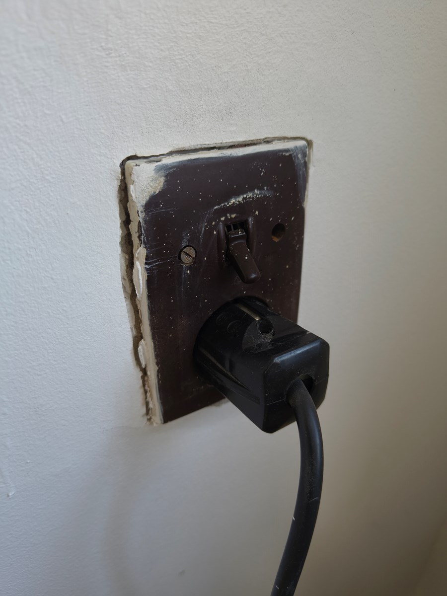

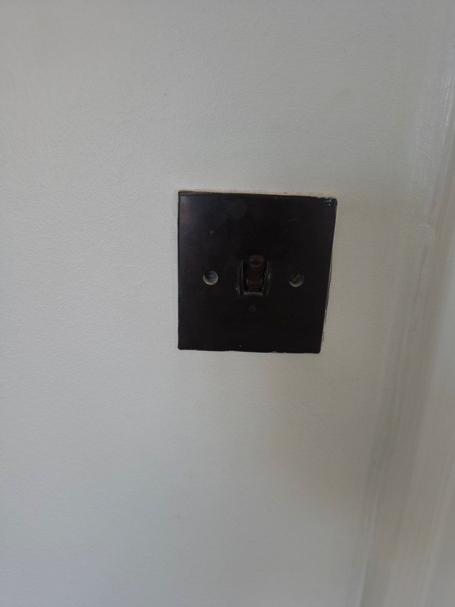

Jeg har sådan nogle stikkontakter.
Jeg har søgt på nettet men kan ikke finde ud af om man kan få nogen nye der kan skiftes 1-1, altså uden at skulle lave noget i selve dåsen.

Det ligner LK tumblermodeller fra 1929-midt 1930erne. Er der en dåse bagved kan du sætte nyere materiel i. Er der ikke dåse må du ikke selv og skal have en elektriker til at montere dåse.
Du kan læse lidt mere her https://www.lk.dk/privat/diy/gor-det-selv/udskift-gamle-kontakter/?_gl=1
S.Fabrin og Ev Elmand herinde fra kan helt sikkert komme med mere konkret info på hvad der passer mm.
Den type kan finde i huse op til 1960'erne. Der er nok en træklods bagved. LK lave nogle brede Baseline 68 rammer. Med en sådan, bliver en almindelig Fuga i samme størrelse. Du kan nok ikke fastgøre en ny med de påmontere klør, men skal bruge lange skruer i stedet. Det er ikke sikkert at der plads til en ny Fuga, uden at du skal fjerne lidt af træklodsen.
Der er sikkert en sort og en hvid ledning. Den sorte skal i N og den hvide i L.
Stikkontakten og af bryderen er fra den tid, hvor der blev lavet afbrydere, der kunne bryde DC (jævnstrøm). De blev normalt monteret planforsænkede i en dåse/klodser af træ.
Jeg kan ikke huske om de var 72 mm brede. Den bredde findes ikke mere. Så du kan prøve at se, om du kan bruge de viste.
Hvis afbryderskruen ikke kan holde fast, putter du en tændstik i skruehullet og brækker den af glat med bunden af klodsen. Stikkontakten er sikkert uden jord.

Jeg vil mene at du skal prøve den 68 mm brede ramme. Du kan selv måle hvor bred den du har er.
https://www.lavprisel.dk/lk-fuga-ramme-baseline-68-15-modul-hvid-53353
Hvis du køber den 63 mm ramme S. Fabrin linker til, skal du også bruge en teknisk monteringsramme
https://www.greenline.dk/lk-fuga-teknisk-monteringsramme-15-modul-2214
​Du skal nok også bruge nogle afbryderskruer i passende længde.
https://www.lavprisel.dk/search/?search=Fuga+afbryderskrue
De ​forskellige ting kan købes mange steder, den brede rammer og skruer har de næppe i alle byggemarkeder.
