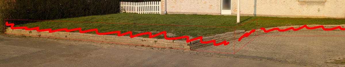

Vi vil gerne have lavet vores kant mellem have og vejen om. Tanken var at få en "mur" op i ca 60 cm højde, så den også fungere som afskærmning

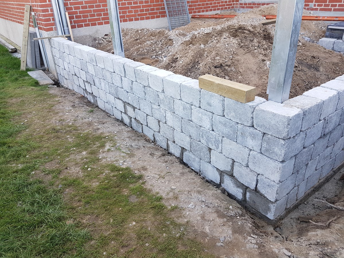

billede et viser forhaven billede 2 viser noget ala hvad vi tænker.

Du kan sagtens lave det i eks herregårdsblokke, men bedst hvis du støber et fundament..

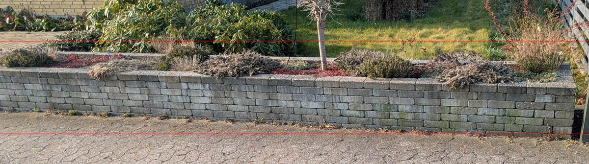

Jeg lavede denne her for nogle år siden.
så længe der er lidt sokkel under som det første skift er støbt fast i , så limer du bare resten sammen med fliselim
så kan du bruge næsten alle slags fliser
alternativt kan du bruge de blokke der er beregnet til det , men der skal stadig sokkel under
Jeg ville overveje helt at fjerne den smule kant, grave lidt tilbage og jævne terrænet ud til fortovs niveau.
