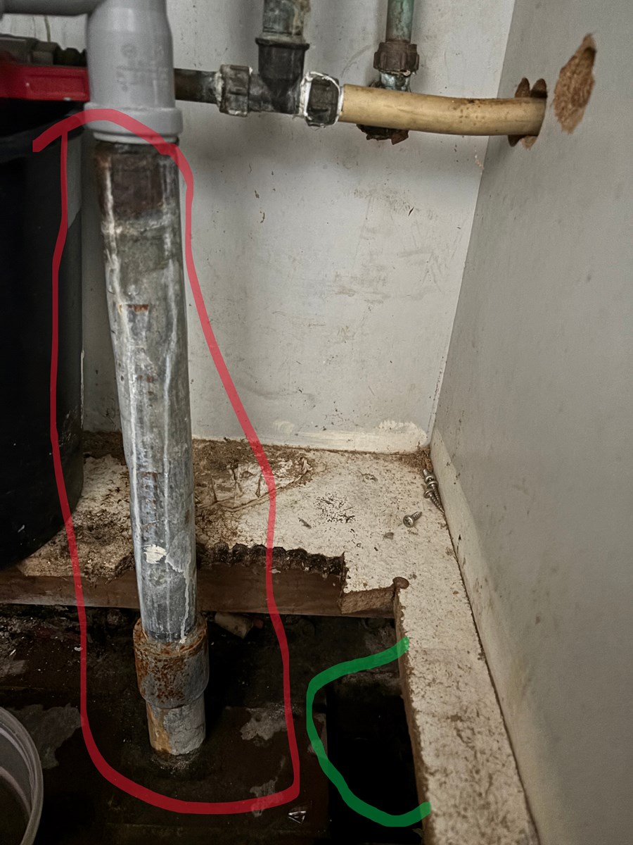

Jeg har en vask, hvor afløbet slet ikke fungerer. Uheldigvis har forrige ejer sat skab over risten, så jeg ikke lige kan komme den vej (jo, jeg kan naturligvis rive skabene ned og rense den vej, men det vil jeg helst ikke).
På billedet har jeg markeret røret (rødt), der er stoppet. Har prøvet med rensefjeder, men tror der er en skarp bøjning i det lille gulvstykke over til risten (grønt) - i alt måske 10-15 cm støbt i gulvet - og derfor kan jeg ikke fjerne proppen på den måde.
Noget kreativt bud på hvad jeg kan gøre udover at brække skab ned og komme til via risten?
Har du forsøgt med en svupper ?
Vand i vasken, hold helt tæt for hullet til overløb i vasken, - brug svupperen.
Brugt korrekt, så har svupperen stor effekt til at ​trække en ​forstoppelse løs.
Det er jo nok en indstiksvandlås eller måske en p-vandlås under risten, så det vil nok kræve at du får adgang oven fra. Jeg ville skære et godt stort hul i skabsbunden og så lægge en egnet plade henover bagefter. Så har du også fremtidssikret til næste gang.
