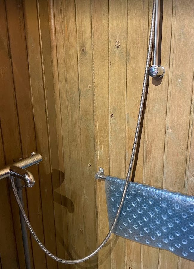

Der er trævægge i hele badeværelset i vores sommerhus. Det holder egentligt meget godt, også i bruseområdet, men badeværelset er også ret mørkt. Jeg aner ikke hvad det oprindeligt er blevet behandlet med. Nogle ideer til at lysne det? Slibe til lyst træ og behandle det forfra? At male træet i bruseområdet vil formentligt ikke blive godt på længere sigt.
Det mest holdbare produkt er Rentolin, men det må kun bruges udendørs.
Jeg ville vælge en olie bejdse - en træolie med farvepigment. ( bemærk produktet skal være godkendt indendørs, altså uden råd/svamp antimiddel )
Men for at få et tilfredsstillende resultat, skal du vaske det hele med grundrens, god tørretid og herefter slibning.
