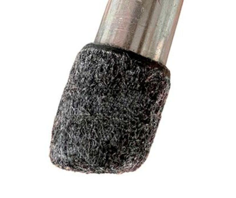

Jeg har lakeret trægulv som jeg gerne vil beskytte imod fødderne på mine spisebordsstole. Jeg har efterhånden prøvet lidt af hvert, men stolene bliver ved med at lave mærker i gulvet. Det seneste er filtdupper / filtsko (helt nye og rengjorte, så ingen sandkorn eller lignende er fanget i filten) med filt underneden, men de laver fortsat mærker. Sætter jeg mig i stolen og læner mig foran, så presset bliver lagt på ét af benene og rykker stolen uden at løfte den, så kan jeg lave et mærke i gulvet hver gang. Det er ikke en rids i træet, men det kan ses i lakken i lyset. Og mærkerne kan ikke fjernes igen.
Jeg bemærker, at filten er superhård og skinner. Jeg kan ikke engang med en negl lave bare et lille mærke i filten. Det er vel fordi filten er sammenpresset af at sidde i stolen. Men det er vel forventeligt?

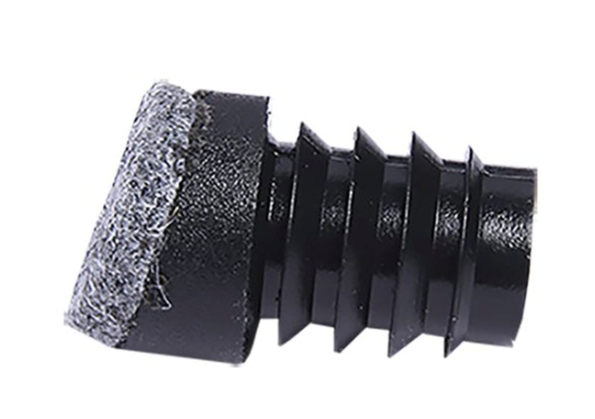

Jeg har prøvet følgende. Den første virkede ikke, da stolebenet ikke er vinkelret med gulvet. Derfor blev presset ikke fordelt ligeligt på hele filtpuden, men kun der hvor kanten af stolebenet rammer gulvet (igennem filtpuden). Filtpuden blev derfor lynhurtigt slidt lige på det område. Den anden, som er i smig, udjevner vinklen fra stolebenet så presset nu fordeles ligeligt. Sælger har dog fortalt at det er hård filt, og det er dem der pt. laver mærker. Jeg tænker derfor ikke mine gulve kan klare at det er hård filt ​umiddelbart.
Kan der være forskel på hårdhed af filt? For så skal jeg vel have noget blødt noget. Forslag til hvor man kan købe det og gerne nogle tykkere puder, så de ikke bliver helt kompresset af trykket fra stolen? Synes jeg har ledt de fleste steder igennem, og det er altid de standard filtpuder man kan købe

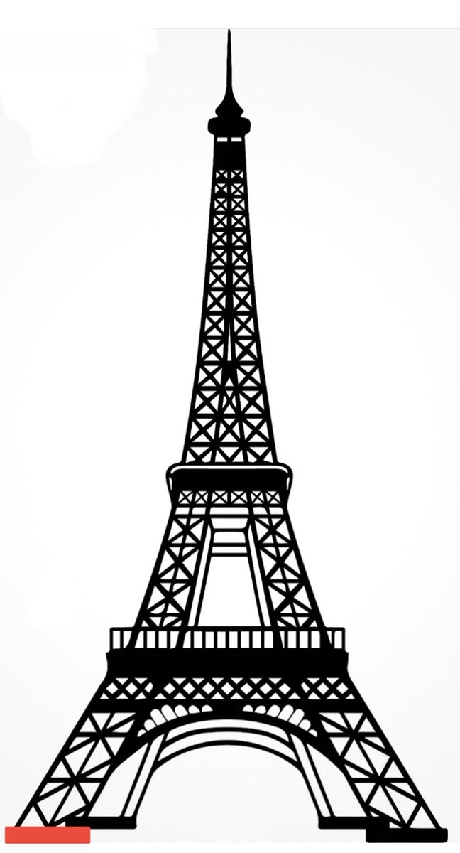

Selv om stolebenene står på skrå er de vel skåret så meget i smig at hele benets flade er i kontakt med gulvet. Hvis ikke, så gør det selv.
Derpå kan en helt normal filtdup i god kvalitet monteres.
På vedlagte eksempel har jeg ‘monteret’ en rød filtdup under det ene ben.

 Nej, benene var nemlig ikke smig, så hele benets flade var i kontakt med gulvet. Det er ikke en mulighed at skære i benet. Derfor er det jeg har puttet skodupper i smig i som udligner dette (se vedhæftet billede). Der er filt på disse, men de laver fortsat mærker i gulvet. Sælger har dog sagt, det er hård filt, så måske dét er udfordringen.
Jeg har købt begge slags: de “lige” til de forreste ben, og de “vinklede” til de bagerste ben.
