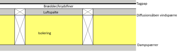

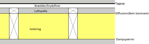

Jeg skal lave et tagpaptag.
Jeg har studeret lidt i bøger, og så har jeg følgende forslag nedenfor.
Jeg synes bare ikke jeg ser beskrevet, at folk benytter diffusionsåbent undertag
oven på isoleringen.
Taget hælder 10 grader.
Ved f.eks. tegltag med diffusionsåbent under tag afvandes undertaget også til tagrenden,
men det tænker jeg ikke er nødvendig i dette tilfælde, og slet ikke hvis jeg bruger insektnet
i luftspalten, som også burde stoppe fygesne.
Hvad siger I til det?

Der skal ikke være undertag.
/BOFH
Jeg ser ingen grund til at bruge en undertagsdug, da tagpaptag jo er 100 % tæt..
Vil du bruge en undertagsdug, skal der også være luft mellemisolering og dug..

Hvis ikke jeg bruger undertagsdug, så bliver insektnet da meget vigtig, for ellers vil
hulmebier bygge rede i isoleringen, og hvepse vil måske også grave det væk for at få
plads til et voksende bo.
Og så er der det med fygesne ind i sprækken.
Det er et ret lille tag, 4x4 meter med ensidig hældning.
Altså når nu hvepse eller bier kan skrælle træ og tygge det til papirmasse til deres bo hvorfor skulle de så blive stoppet at en tynd dug?
Pas nu på med at sammenligne Undertag og Vindpap, de har 2 vidt forskellige funktioner.
Det du skal/kan bruge er f.eks. Isopal THOR 6 vindpap, eller tilsvarende.
Isopal THOR 6 vindpap er beregnet til at lægge direkte oven på isoleringen, f.eks. for at undgå at laver ventilation i isoleringen således at isoleringsevnen svækkes. Ligeledes for at undgå insekter eller fygesne kommer ned eller ind i isoleringen.
Har selv brugt Isopap Thor 6, fra tagfoden og op til hvor isoleringen slutter knapt 4 m oppe ad 25° taghældning.
F.eks. Stark varenr. 9100 1029693, rulle a 1x20 m
Ja formentlig, kender ikke produktet, dog viser montagevejledningen kun lodret montage.
Prisen ser dog ud til at være væsentlig billigere end Isopal Thor 6.
