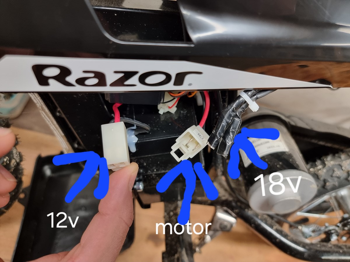

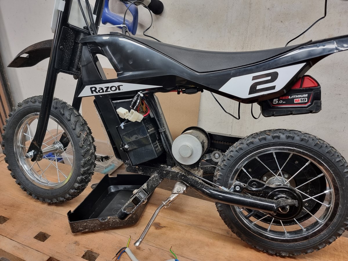

Standard         12v 3a
Boremaskine  18v 5a

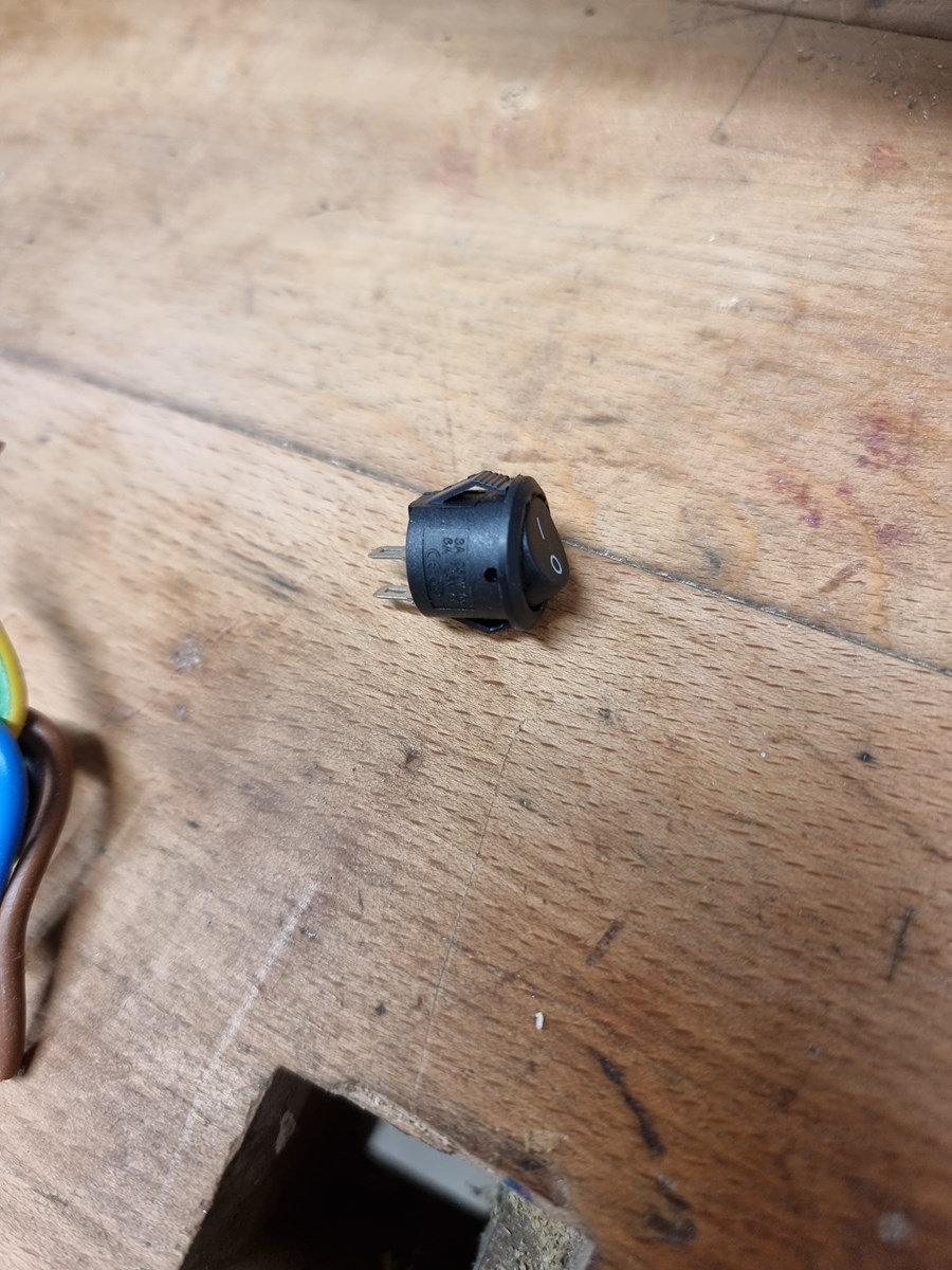

Den er født med en afbryder knap når den lader standard batteriet...
"Knappen" på billedet, er en on/off (jeg har mange af dem)
Hvordan sætter jeg det sammen så man kan skifte mellem de 2 batterier?
De skal ikke kobles sammen, men køre hver for sig...
Tror ikke den kan holde til at køre 18 volt som jo ligger omkring 20 volt fuldt opladet.

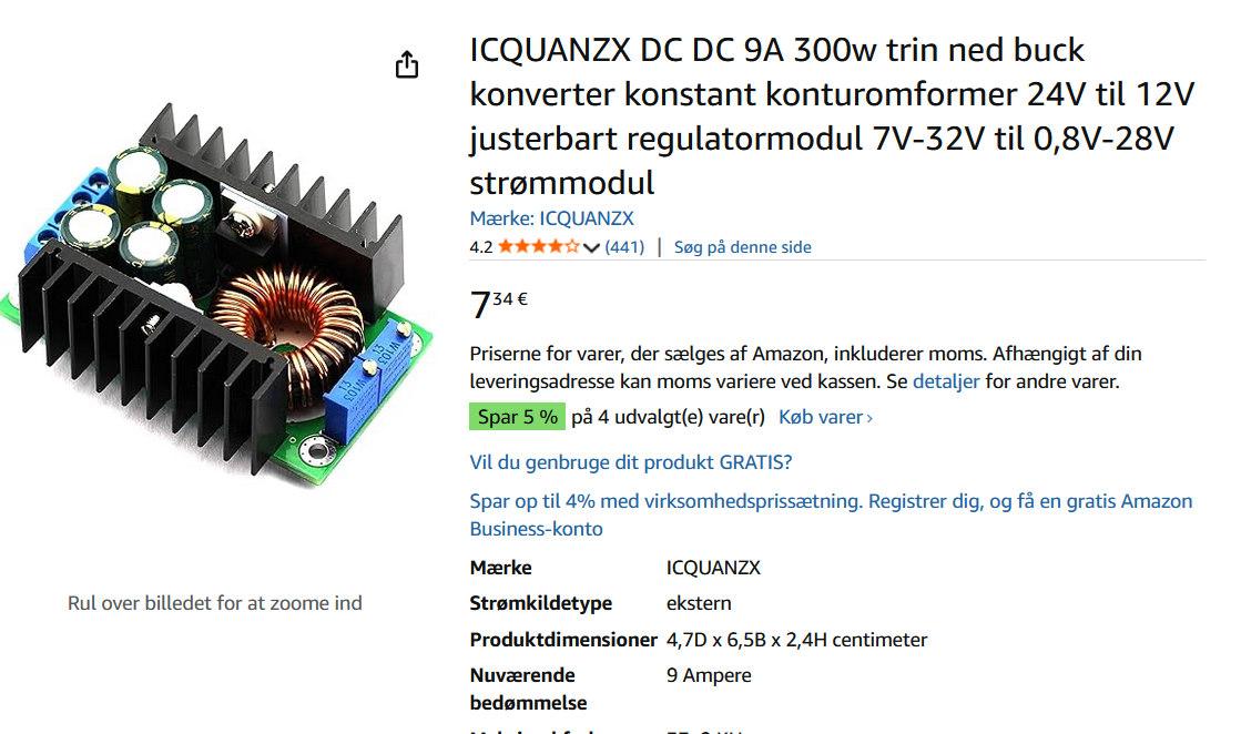

Så du du skal have en DC DC step down regulator for det bliver godt..
Du skal kende hvilken effekt den skal kunne håndter..
Bare som et eksempel fra amazon tyskland til omkring 50 kr..

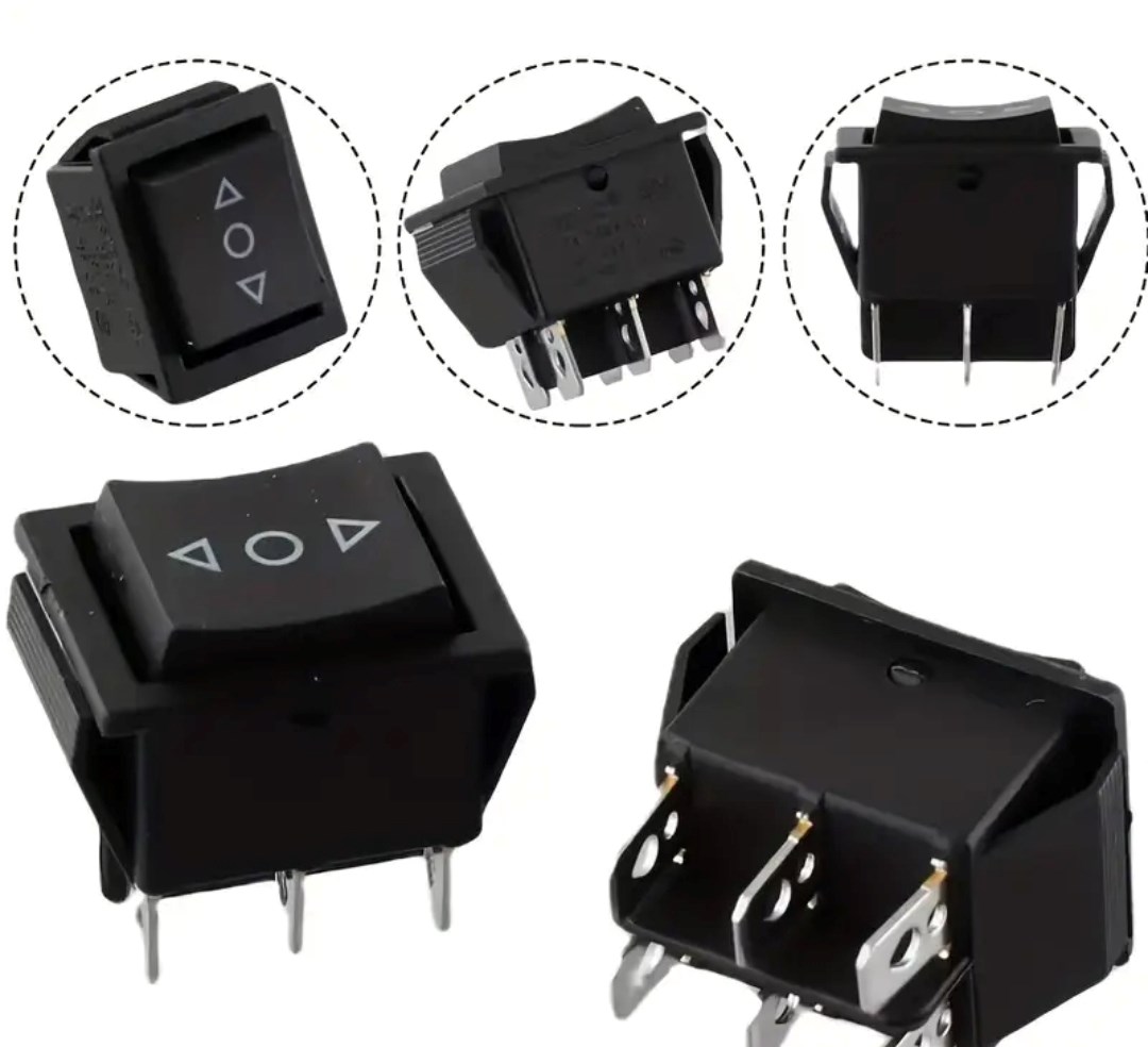

Du kan ikke skifte mellem 2 batterier med den viste afbryder. Enten skal du bruge 2 afbrydere, en til at tænde og slukke hvert batteri, eller du skal have en anden afbryder som f.eks. denne. Du skal bare være opmærksom på, at din motor ikke trækker flere ampere, end kontakten kan holde til.
Lige pt har jeg sat 18v direkte til motoren og den kan holde til det... motoren bliver lun når batteriet er kørt tom...
Kolding75... fedt... det er lige sådan en kontakt jeg mangler/leder efter... mange tak...
