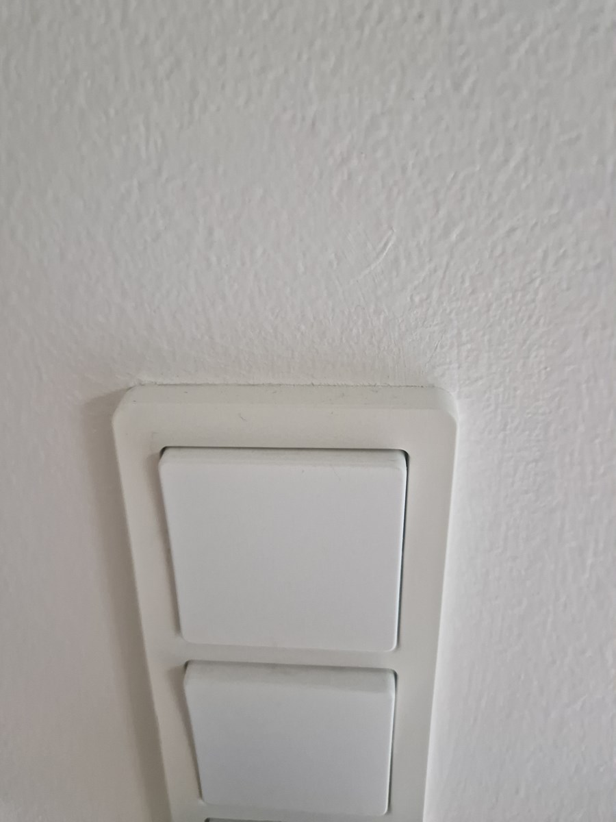

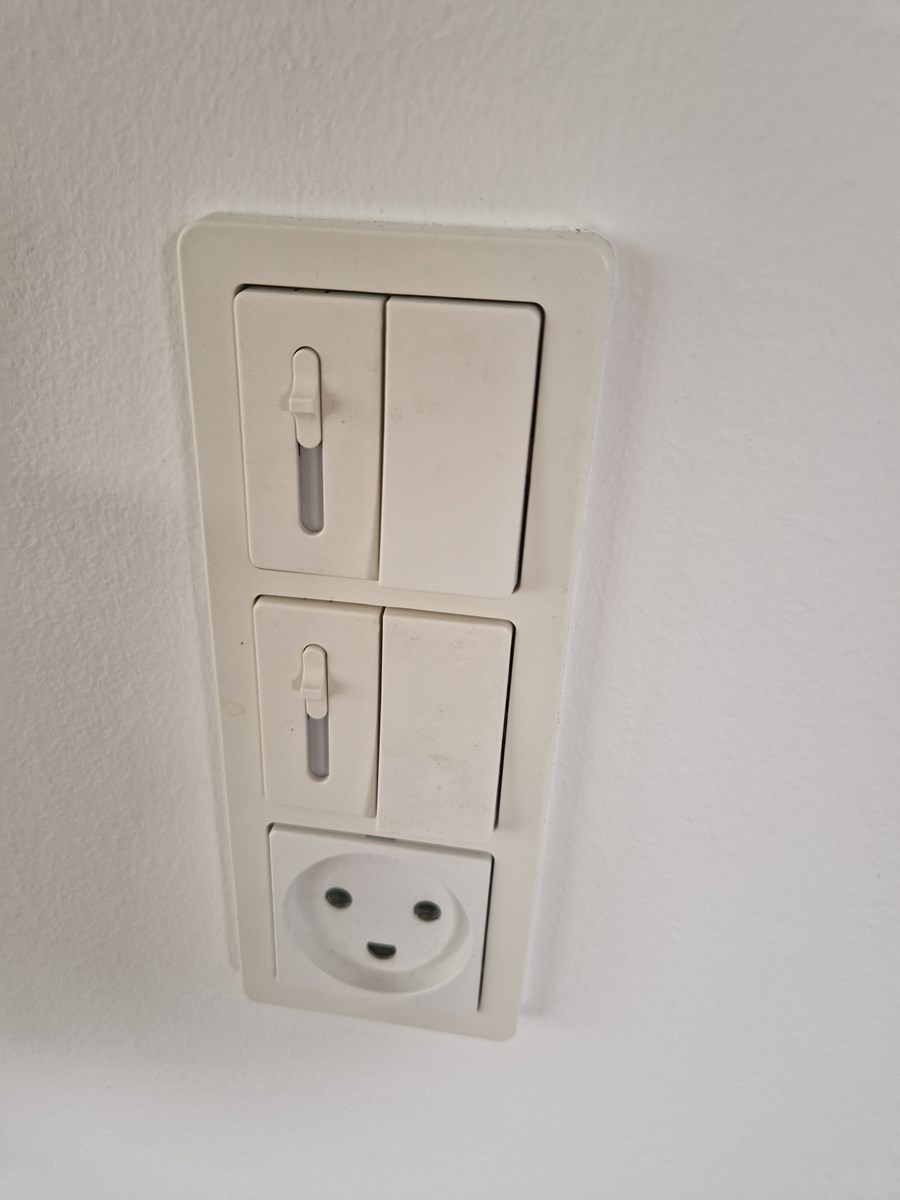

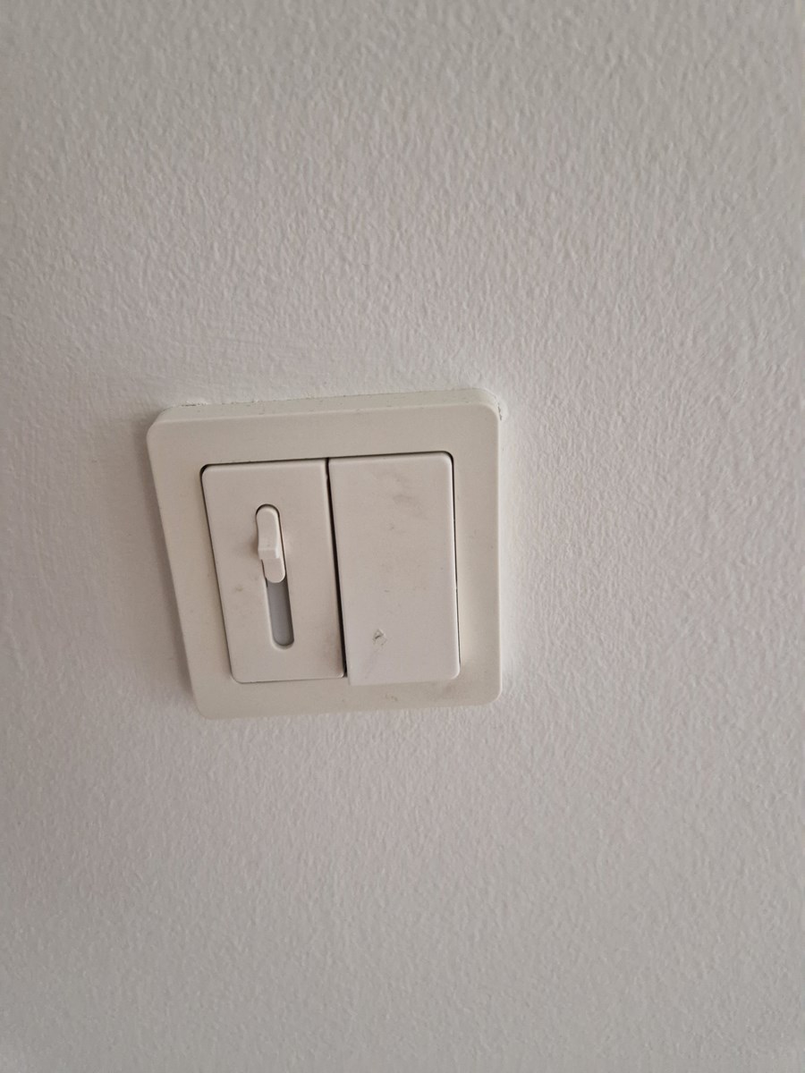

Jeg har 3 ​lysdæmpere i et hus vi har købt, som vi gerne vil udskifte med almindelige afbrydere. Mit måske lidt dumme spørgsmål er om ​hvilken afbryder skal ​jeg ​købe, og kan man se det udefra eller skal de skilles ad først?
Første billede viser de ​normale afbrydere andre steder i huset.
Hvis det er med korrespondance skal de skiftes men en med korrespondance og omvendt hvis de ikke er. Dog mener jeg ikke de med skydedæmper komemr i korrespondanceversion og det dervil vil være en allminde afbryder du skal have fat i.
Men da det ikke er en én-til-én udskiftning skal du have en aut- el-installatør til at skifte dem hvis det skal gøres helt lovligt.
Du skifter bare lysdæmperen ud med en enpolet afbryder.
