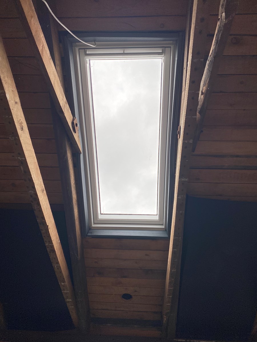

Spær i vejen for lyskasse chris2412 16 13-04-2025 17:45 HejsaDer skal laves en lyskasse rundt om ovenlysvinduer men spæret er i vejen. Se billede.Hvordan løser vi det?På forhånd tak!Vh Christine 6 svar Følg tråden Annonce Annonce Annonce

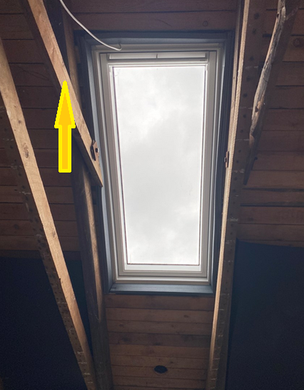

je_ns 12997 13-04-2025 17:52 Hvis det kun er skråstiveren ved den gule pil, så kan du bare flytte en over på den anden side, af spæret inde ved vinduet.. (som den sidder i modsatte side, på billedet) Vi prøver igen, i morgen --
chris2412 Trådstarter 16 13-04-2025 18:03 je_ns skrev den 13-04-2025 17:52:49Hvis det kun er skråstiveren ved den gule pil, så kan du bare flytte en over på den anden side, af spæret inde ved vinduet..(som den sidder i modsatte side, på billedet)Det er også det vi havde tænkt. Men nu er det desværre også spærret på den modsatte side som er vejen og det er straks mere kompliceret.

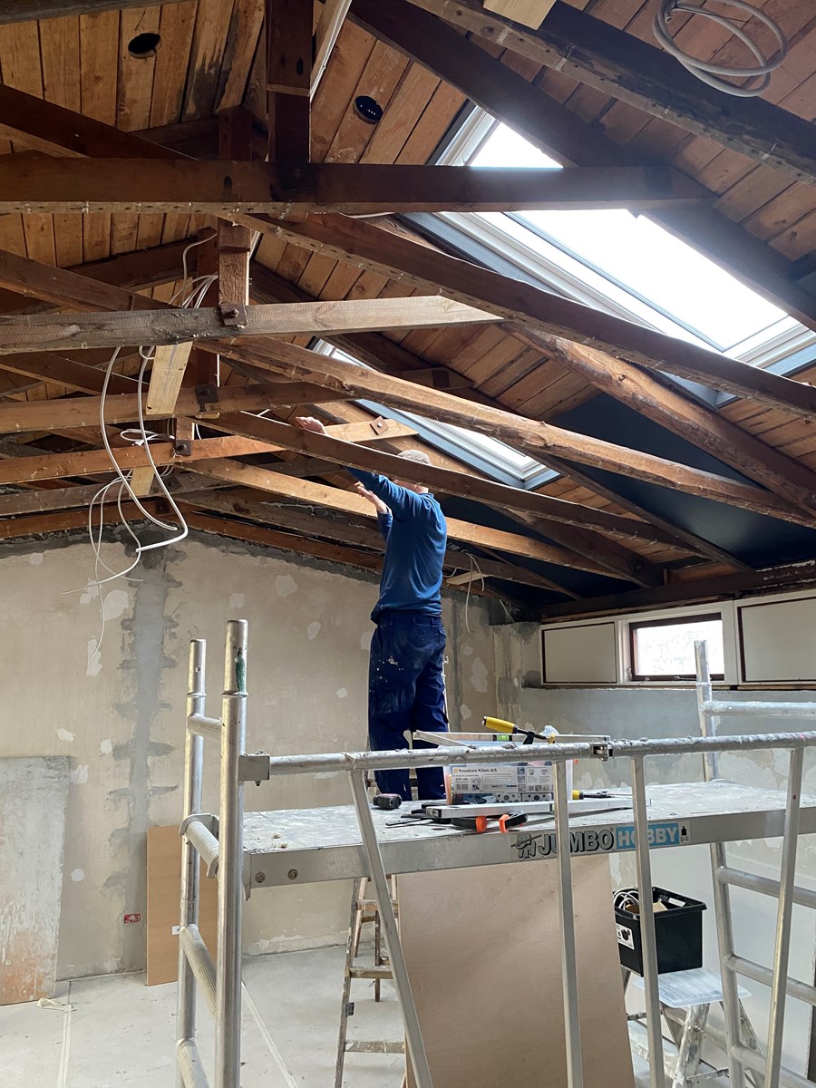

GSH 1472 4200 13-04-2025 19:15 Du er lidt sparsom med dine foto, var der ikke mere strøm på batteriet eller hvad Foto fra siden, som viser spær konstruktionen fra tag fod til kip, vil give et større indblik.Løsningen må, alt andet lige indtil mere sigende foto, være en forkrøbling af spærene.Det ser ikke ud til at spærene sidder særligt lodrette.
chris2412 Trådstarter 16 13-04-2025 19:45 GSH skrev den 13-04-2025 19:15:43Du er lidt sparsom med dine foto, var der ikke mere strøm på batteriet eller hvad Foto fra siden, som viser spær konstruktionen fra tag fod til kip, vil give et større indblik.Løsningen må, alt andet lige indtil mere sigende foto, være en forkrøbling af spærene.Det ser ikke ud til at spærene sidder særligt lodrette. Her er et billede af spærkonstruktionen, mener det hedder saksespær.
BOFH 3909 8600 13-04-2025 20:54 Hvis en eller flere dele af spæret skal fjernes for at gøre plads til lyskassen skal det udveksles til de to nabospær. Afhængigt af vægt fra tagdækning og den øvrige dimensionering af tagets last kan det være nødvendigt at lave påforing/forstærkning af nabospærene eller føre udvekslinger over til to nabospær.Jeg ville forhøre mig ved en tømrer inden jeg skar noget over ;-)/BOFH Giv mig min kop kaffe og et serverrum!
chris2412 Trådstarter 16 13-04-2025 21:08 BOFH skrev den 13-04-2025 20:54:45Hvis en eller flere dele af spæret skal fjernes for at gøre plads til lyskassen skal det udveksles til de to nabospær. Afhængigt af vægt fra tagdækning og den øvrige dimensionering af tagets last kan det være nødvendigt at lave påforing/forstærkning af nabospærene eller føre udvekslinger over til to nabospær.Jeg ville forhøre mig ved en tømrer inden jeg skar noget over ;-)/BOFH Tak for svar 😊 Ja, vi må nok hellere lige få en tømrer indover, så taget ikke braser ned om ørene på os 🙈
