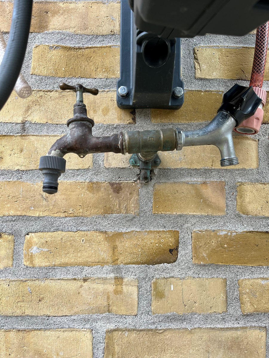

Hvilket spændende scenarie kunne jeg have kørende her?
Skal siges at jeg ikke er verdens mester i VVS arbejde osv. Så er lidt i tvivl om hvorvidt jeg tør begynde pille ved det.
Det drejers sig om en udendørs hane.
Den gamle til venstre fungerer som den skal. Med tryk på. men den er utæt og har ikke brugt den sidste år af denne grund. Når man tænder den siver der lidt vand ud fra den.
Den til højre fungerede sidste år. Med tryk på og det hele. Nu fungerer den tilsyneladende ikke. Der kommer en smule vand igennem, men slet ikke nok til at den kan bruges til noget.
Der er jo vand i den til venstre, så problemet må vel opstå EFTER de 'skilles' ad ? - Frost skade ? - jeg forstår bare ikke hvad der kan være sket, således at der kommer en smule vand + kan godt lukkes helt af.
Nogen der ved hvad jeg er ude i er? Er det et klassisk eksempel på et eller andet ?

Jeg kender godt den til højre. Der sidder en tap med en pakning inde i hanen som skal åbne ved vandtrykket men typisk efter et langt stykke tid sætter den sig fast. Nogle gange kan man få den løs ved at slå med lette slag af en hammer på siden af hanen. Ellers må du lukke for vandet og skille den ad. Det er ik så svært.

Jeg ville gå i byggemarkedet og købe to nye vandhaner plus lidt pakgarn og -salve, og så lukke for vandet og skifte begge haner. Det er en enkel og lærerig operation.

Kan også være noget har sat sig fast i den - men så ville der nok komme noget mere et blot en smule vand.

Det er udvendige vandhaner, og for at de ikke dkal fryse, har du helt sikkert en afspærringsventil monteret umiddelbart før de udvendige haner. Jeg ville ikke have betænkeligheder ved at lave det selv. Er helt sikker på at det også er lovligt.
Vandhanen til venstre - er den utæt omkring “akslen” til håndgrebet? Så prøv at spænde møtrikken lidt der hvor vandet kommer ud. Vandhanen til højre - i håndgrebet sidder en lille plastprop, den er sikkert blå. Den lirkes ud, og skruen inde under fjernes. Så fjernes håndgrebet. Så kommer du til selve ventilen. Den kan skrues ud med en “stor” nøgle eller rørtang. Så ser du ret hurtigt om pakningen er defekt. Du kan købe en ny pakning eller en ny ventil til vandhanen.

Til trådstarter: Du lukker bare for vandet, og skifter dem til nye vandhaner. Det er ikke bøvlet værd at reparere dem.
Brug pakgarn og salve det bliver altid tæt. Paktape er mere tvivlsom om det bliver tæt
