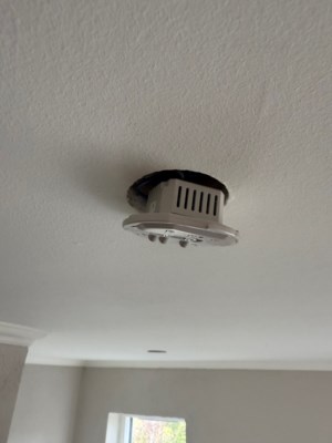

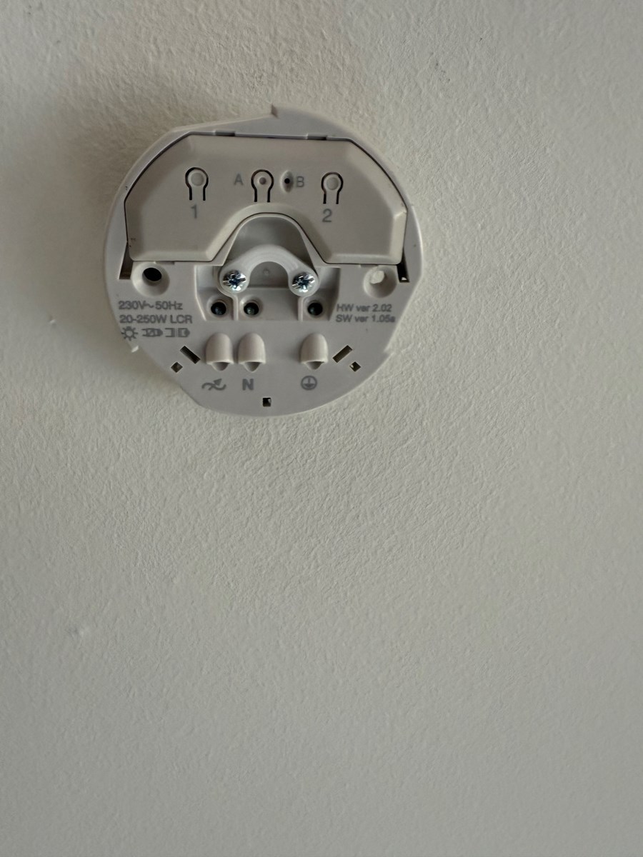

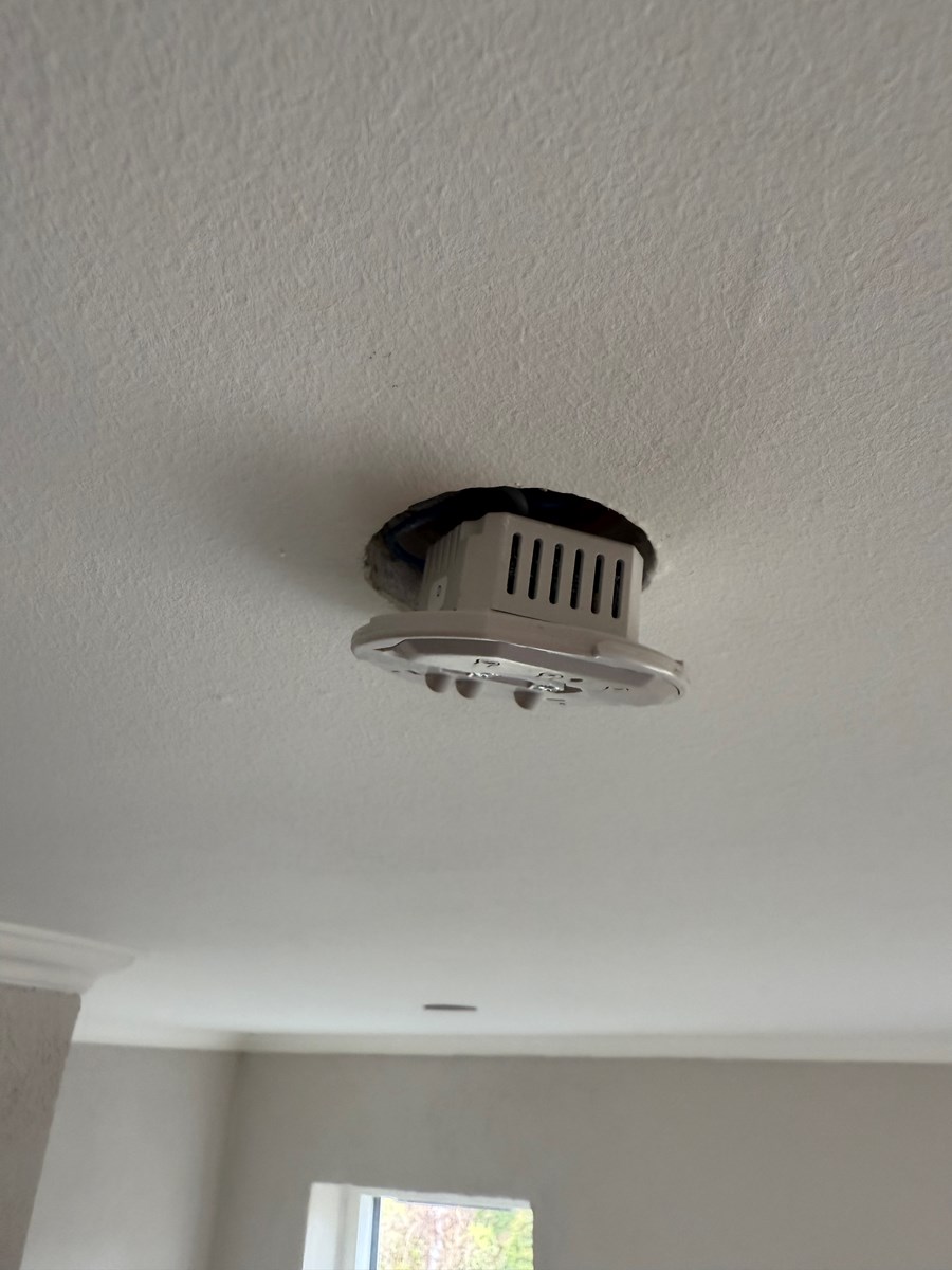

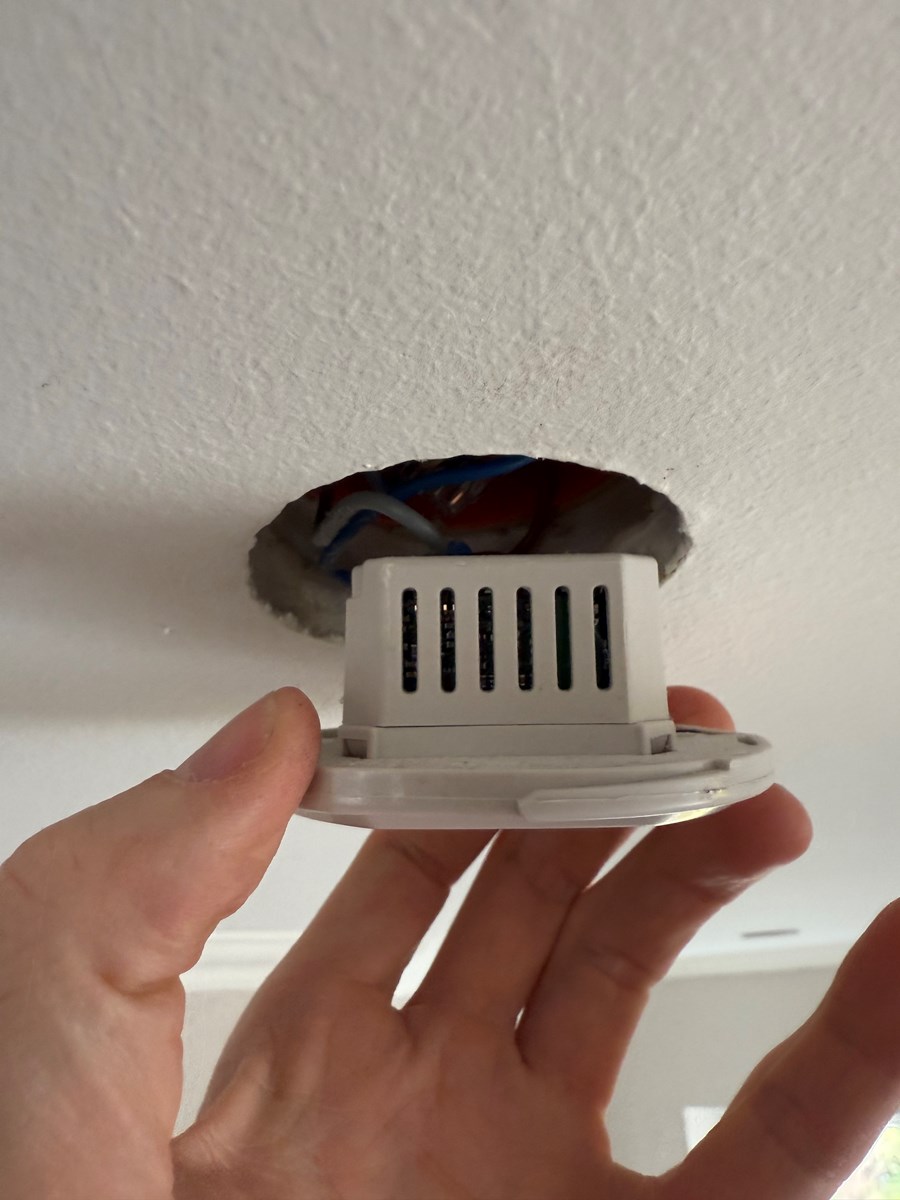

Loftdåse ikke monteret dellaroza 11 13-04-2025 14:43 Hej. Hvad skal jeg bruge for at få sat denne loftdåse fast? Hvad mangler jeg? Det virker ikke til der er noget at skrue op i. 6 svar Følg tråden Annonce Annonce Annonce
S. Fabrin 19694 4400 13-04-2025 16:02 Det ser ud til, at du vil skifte dit lampeudtag ud. Hvordan var det gamle udtag sat fas, eller var der kun ledningerne?Har du prøvet at se, om der skulle gemme sig en dåse lidt højere oppe? Hvis der ikke er en dåse, har du et problem. fase
jetdirect 2635 13-04-2025 16:34 hvis man kigger på første billed med en lup virker det som om man kan se en orange loftdåse bagved loft pladen
S. Fabrin 19694 4400 13-04-2025 16:39 Ja det har du ret i. Så skal der bare bruges nogle længere skruer. fase
jetdirect 2635 13-04-2025 16:52 https://www.yousave.dk/shop/skrue-undersaenket-4x80-8407p.html?srsltid=AfmBOoqtVwfBVeWt1OEv_vowMXawy06QomLBRUj8nynfJK5_m7ho9HCBskal underlaget ligge bagved beklædningen eller skal det føres frem til forkant på beklædning hvad er reglerne her ?da jeg kan se der findes afstand ringe https://www.yousave.dk/shop/lk-afstandsring-16-32-8196p.html
buller27 1204 13-04-2025 17:51 jetdirect skrev den 13-04-2025 16:52:05https://www.yousave.dk/shop/skrue-undersaenket-4x80-8407p.html?srsltid=AfmBOoqtVwfBVeWt1OEv_vowMXawy06QomLBRUj8nynfJK5_m7ho9HCBskal underlaget ligge bagved beklædningen eller skal det føres frem til forkant på beklædning hvad er reglerne her ?da jeg kan se der findes afstand ringe https://www.yousave.dk/shop/lk-afstandsring-16-32-8196p.html Dåsen dvs med afstandsringe skal føres helt ned til kanten. Love er minimumsiveauet - men der regnes altid med en mindre mængde af folk har svært ved regler.
ev elmand 30608 7480 13-04-2025 23:41 Selv med lup kan jeg ikke se den metalring som sidder i kanten af LK orange dåser. Er det korrekt så kan det være en el works dåse fra Jem og f, som består af 2 dele. Den faste dåse og så en ring som skubbes op. Hvis denne ring mangler så har du ingen fastgørelses huller. LINK Har nogen samlet det, kan det skilles ad. Samles igen ? ?m.v.h. Erik (1/2 ekspert i mange ting)
