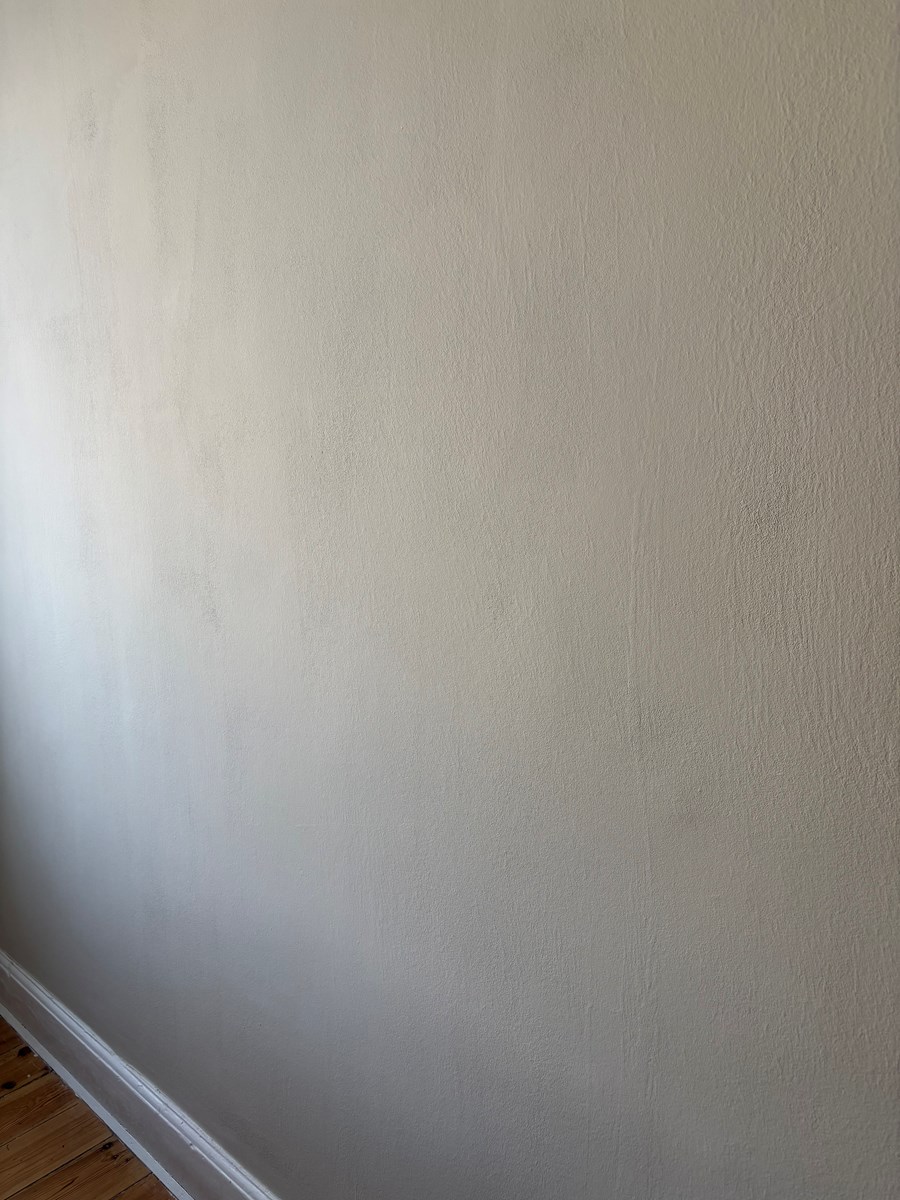

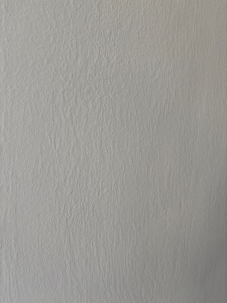

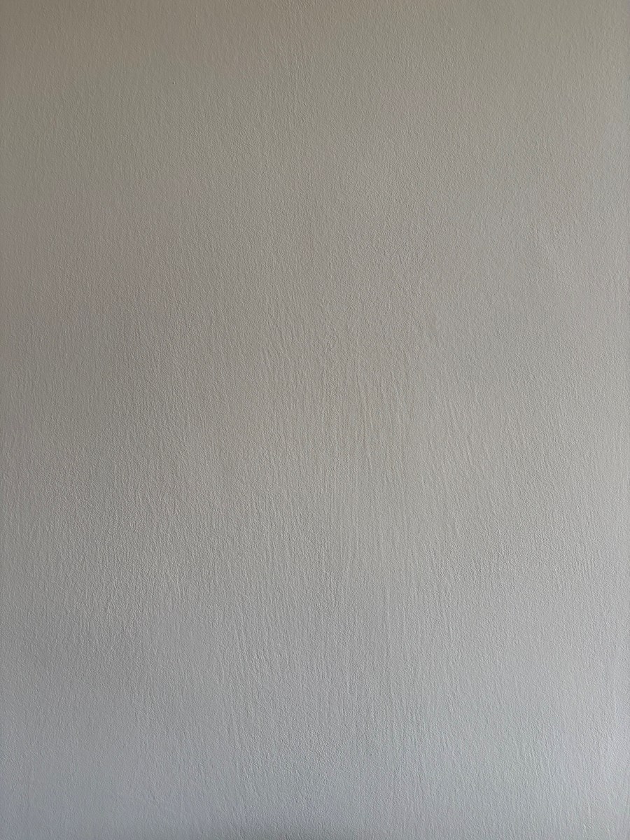

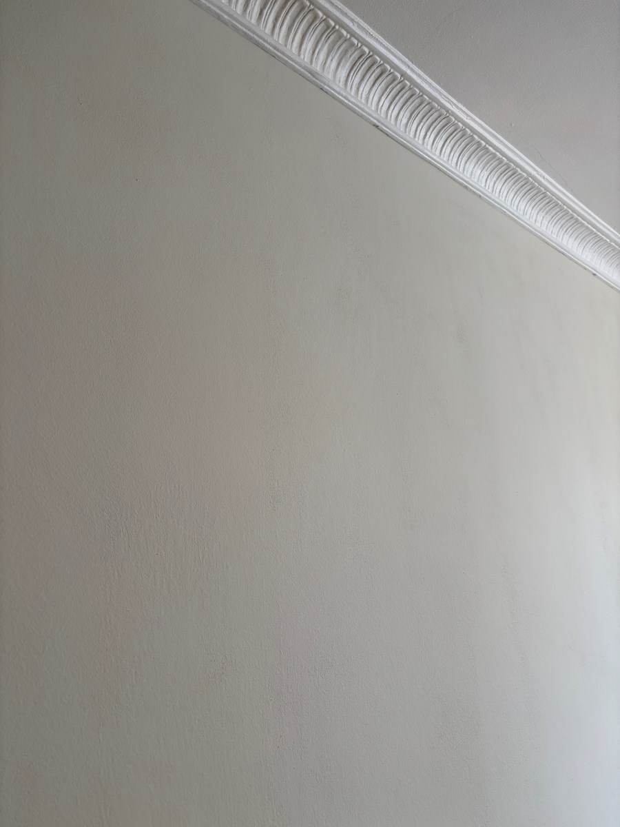

Vi har været igennem den helt lange proces med nedrivning af tapet, indfræset el, fuldspartling, filt osv, og simpelthen gjort os så umage for, at der ingen ujævnheder skulle komme under filten. Det lykkedes, men lige inden målstregen snubler vi - med noget så uforudsigeligt som vævfylderen?! Den var vanvittig tyk og udover ikke at mætte den ugrundede filt (nej det vælger vi aldrig igen) alle steder, så har den lavet linjer/spor all over - uanset hvilken malerrulle vi brugte. Vi har malet ovenpå tre-fire gange, men i dagslyset står det helt tydeligt frem.
Er det nogen der har været ude og noget lignende eller kloge maler-typer, der kan fortælle os, hvad vi gør nu?! Hvordan kan vi redde det, uden at skulle spartle og filte forfra?

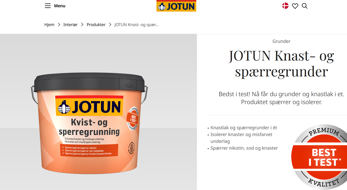

Men er der stadig umættede områder, vil en gang grundmaling sikkert være godt, at give det først..
Når jeg har brugt grundmaling, har jeg altid brugt denne her, den er nem at bruge og flyder godt sammen, den er ikke den billigste, men efter min mening alle pengene værd..
I kan prøve at slibe væggene ned med en girafsliber men umiddelbart vil jeg sige at det skal spartles op igen. Og derefter skal I bruge en mikrofiber rulle når det er glatte vægge for at undgå rullestrukturen
