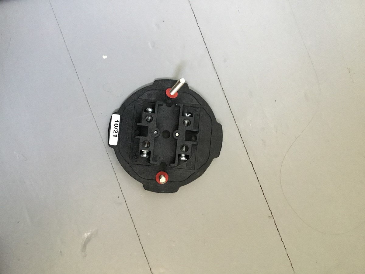

Lampeudtag Newb 3 13-04-2025 10:16 Hej, jeg vil gerne installere en lampe her, og har købt et lampeudtag hertil, men jeg er i tvivl om hvilke ledninger der skal i hvilke “Bogstaver”. Kan nogen fortælle mig det. 4 svar Følg tråden Annonce Annonce Annonce
Newb Trådstarter 3 13-04-2025 10:19 Det er i det her lampeudtag jeg gerne vil finde ud af hvad bogstav, henholdvis den grå, sorte og blå ledning skal sidde i

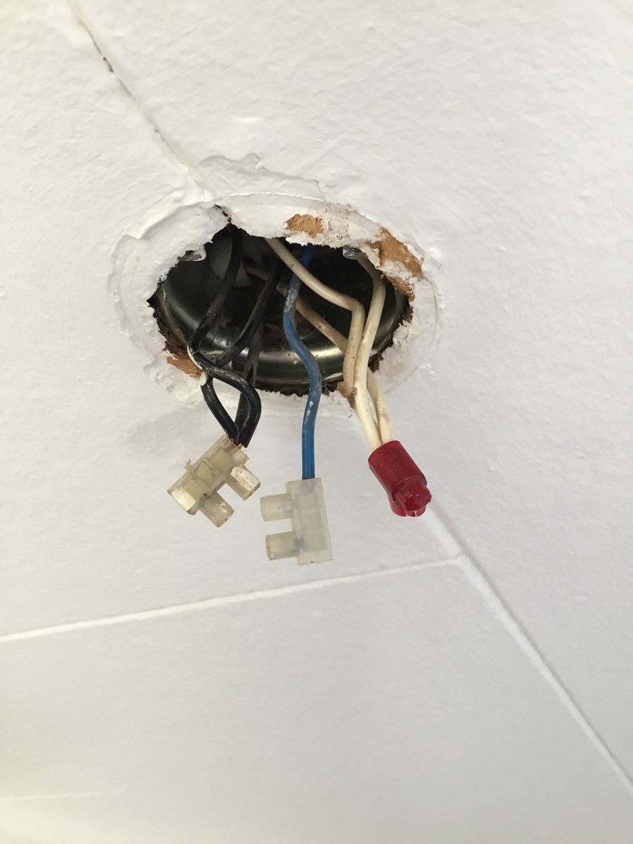

karl smart 2276 2600/2700 13-04-2025 10:40 De 3 sorte som er nullen i klemme 0 , de 3 hvide/grå som er fasen i klemme F og lampeledning som er blå i klemme M . Mvh S.H. Tillid er godt men kontrol er bedre.......
Newb Trådstarter 3 13-04-2025 10:54 Klemme 0 = N?Klemme F = M2/LKlemme M = M1Undskyld jeg spørger dumt , men blev i tvivl
S. Fabrin 19694 4400 13-04-2025 14:17 Newb skrev den 13-04-2025 10:54:48Klemme 0 = N? Klemme F = M2/L Klemme M = M1 Ja, det er sådan. 0 = N, F = M2/L og M = M1 fase
