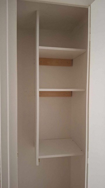

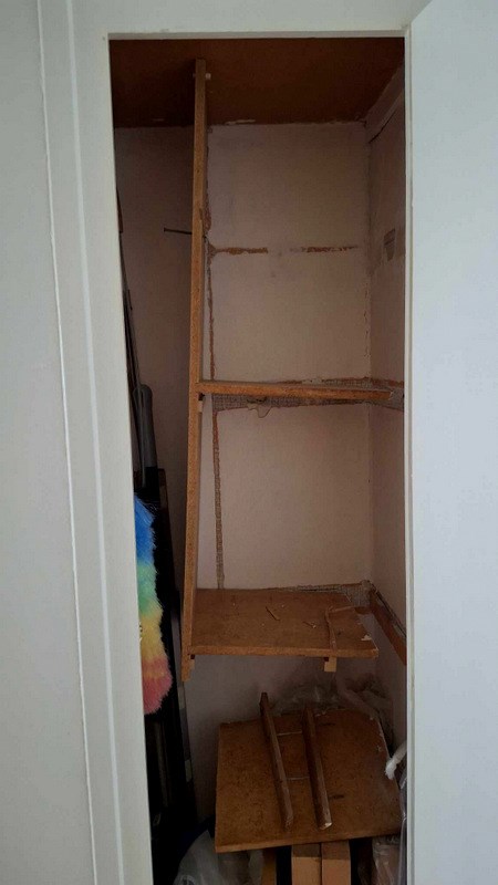

Jeg har et gammelt kosteskab (indhak i væggen med dør) som jeg lige har frisket lidt op, spartlet og malet. Jeg er ved at skrue et par hylder fast på væggen.

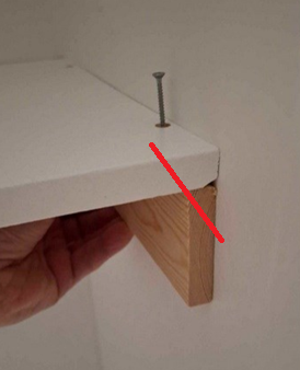

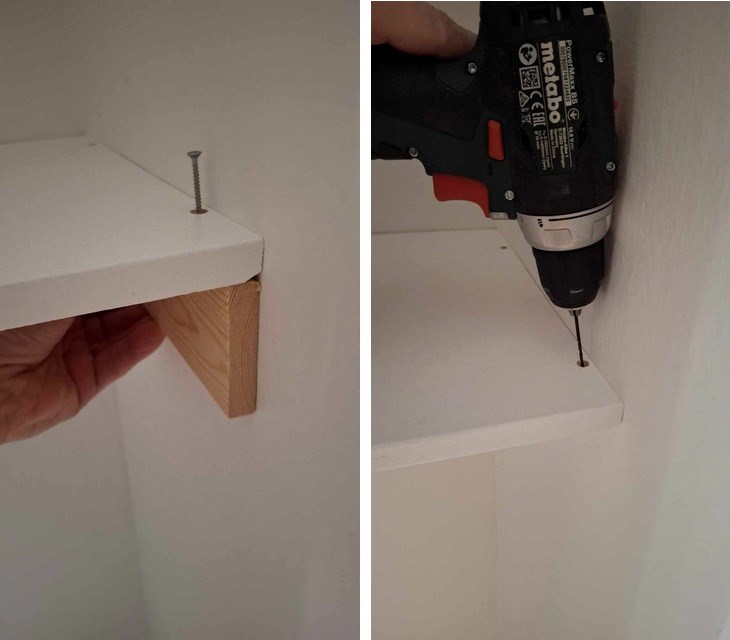

Har I en ide om hvordan jeg kan bore et hul til skruen så tæt på væggen, uden at ødelægge væggen med borepatronen?  Det lykkedes allerede at gøre det et andet sted.
Jeg skal først skrue fyrlisten under hylden fast, med et par rawlplugs.
De har ellers brugt søm til det hele, men det skal helst være skruet sammen nu.
Bor lidt længere inde på hylden og bor skråt, så kan det nok lykkes..
(men kunne du ikke bore hullet inden du sætter hylden ind, og så skrue skruen i med en håndskruetrækker)
Hvis je_ns forslag ikke dur, så sæt et tynd stykke papir, fast på væggen udfor borepatronen.
Bor huller til fyrlisten og gør den klar til montering. Inden du skruer den på væggene så fastgøres hylden til listen. Og så bare ind med begge dele.
