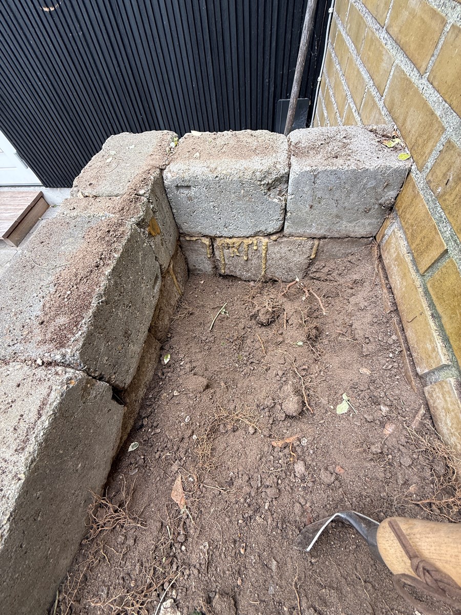

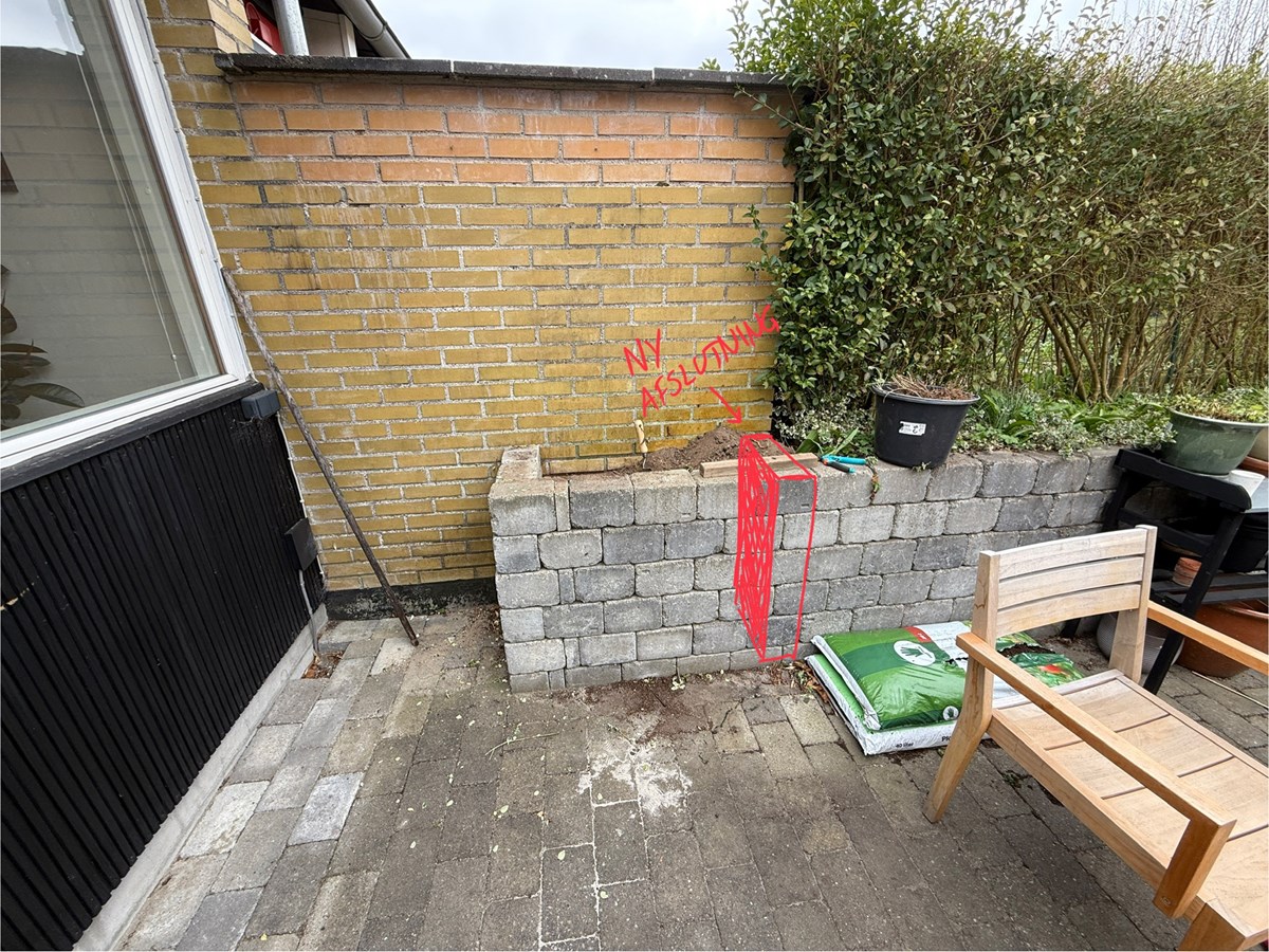

Vi har nu ejet hus i et år, og har nu indsamlet mod til at gå igang med udeprojekter. Første projekt er at fjerne/forkorte et bed for at frigøre plads til en bænk i solhjørnet.

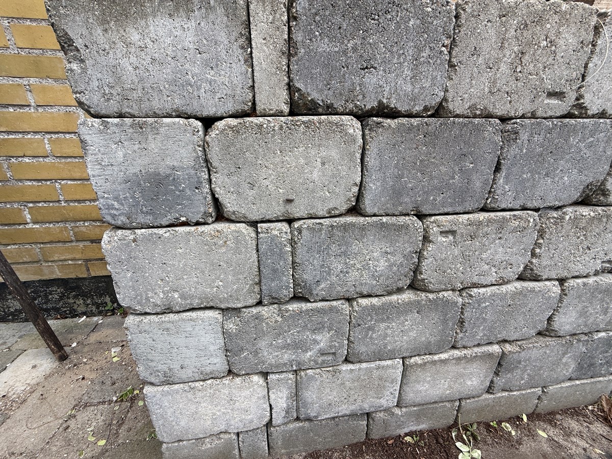

Bedet er bygget op af mursten (?), som er ekstremt svære at fjerne. De ser ud til at være monteret med en form for fliseklæb (?).
Er der nogle husmandskneb til at få sådan nogle fra hinanden? Mit umiddelbare bud er en vinkelsliber, men jeg kan ikke forestille mig det kan gøres uden at gøre skade på stenene, hvoraf nogle jo skal genbruges .. ?
Billeder vedhæftet.

Er ret sikker på de gå fra hinanden, hvis de får et godt slag af en tilpas stor hammer, på siden af blokkene, start fra en ende af.
Du kan også prøve at banke en flad mejsel ind i samlingerne, det vil også virke..
En mejsel var tricket - tak.
