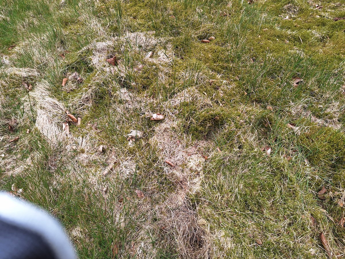

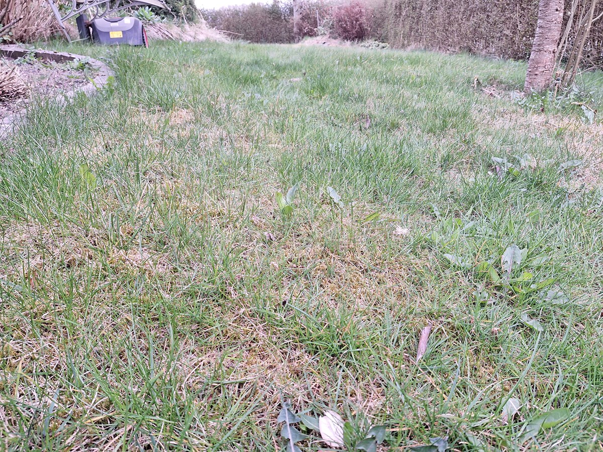

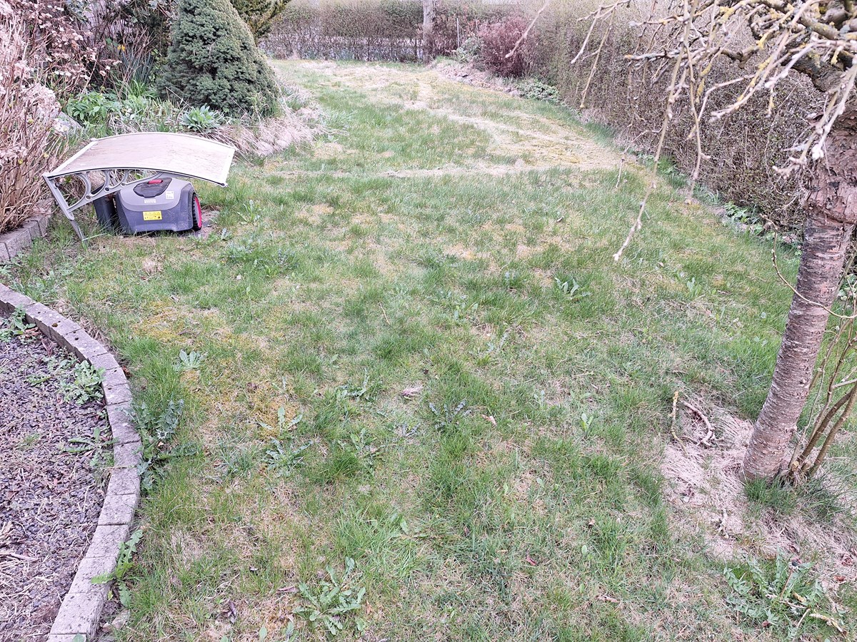

Jeg har prøvet at tage nogle billeder men er ikke helt sikker på, hvor tydelig ujævnheden er - til gengæld er jeg ret sikker på at mosset er hovedgrunden til, at klipperen kører fast.

Din plæne trænger til at blive "luftet" / fjernet mos og gammelt græs rodnet.
Enten med plænelufter maskine eller bare en rive. ( Det materiale som rives op af plænen fylder helt enormt meget)
Men det giver luft (ilt) til rødderne og mulighed for nyt græs til at gro.
Derefter udjævnet med sand og så eftersåning med græs frø. Evt. kalk / gødning osv.
Det vil give en flot og sund plæne, som din robot klipper ikke sidder fast i.
Det er også muligt at forbedre plænen ved at klippe den ultra kort, udjævne med plænetopdress eller sand. Efterså, gøde osv.
Helt alternativt og måske nemmere i nogle tilfælde, kan plænen genetableret helt, f.eks. ved at fræse hele plænen og så så nyt græs.

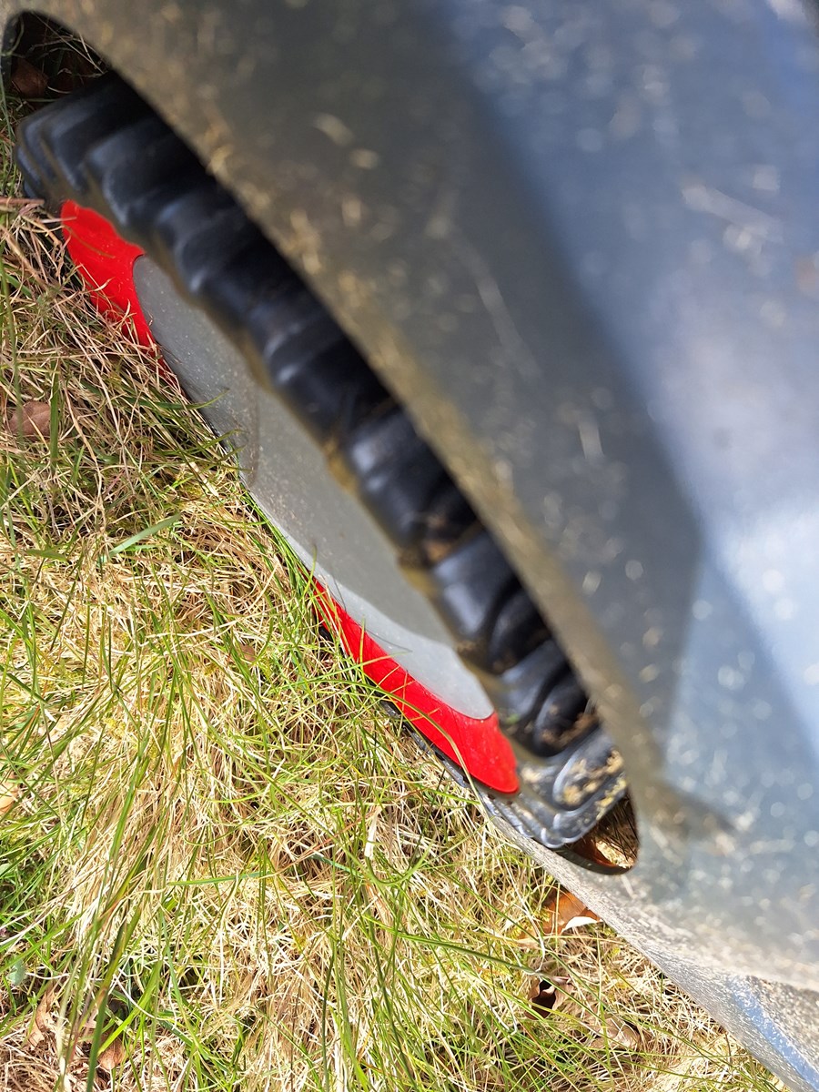

Der er lidt "tapper" (se evt mit lidt ubehjælpelige billede) men åbenbart ikke nok til at den ikke kan køre fast i mosset.
Den er 4-hjulet, dog er det tydeligt baghjulene der trækker læsset for den. De spinner begge samtidig, ja - hvis det blot er det ene, der mister greb, kan den for dem meste få sig fri. Forhjulene er fint løse som jeg tænker, de skal være.
