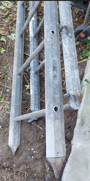

Hvad er det her for en stige? GammelHus 392 6200 10-04-2025 16:54 Jeg vil gerne kende fabrikat etc.Den er i 3 dele.Der er et lidt utydeligt skilt på den: 8 svar Følg tråden Annonce Annonce Annonce
GammelHus Trådstarter 392 6200 10-04-2025 18:05 efter en del søgen, står der:WI-BE MORA SWEDENhttps://wibe-group.com/dk/om-os/vi-er-wibe-groupEr der nogen her som kender den stige?
S. Fabrin 19690 4400 10-04-2025 18:25 I gamle dage blev det kaldt en skydestige, fordi den kunne skydes ud til flere længder. fase
je_ns 13055 10-04-2025 18:43 Som jeg husker lavede Wibe bla stiger til kloakbrønde, det kan jo godt passe når det er en så smal stige, den er nok heller ikke så behagelig at bruge med de runde trin, man kan nemt skride på dem.En brøndstige virker modsat en almindelig skydestige, da den er beregnet til et "skyde" ned i et hul. Vi prøver igen, i morgen --

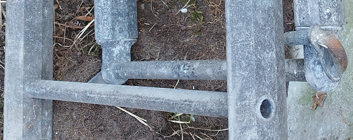

GammelHus Trådstarter 392 6200 10-04-2025 18:47 S. Fabrin skrev den 10-04-2025 18:25:45I gamle dage blev det kaldt en skydestige, fordi den kunne skydes ud til flere længder. Jeg kan ikke huske hvor jeg har stigen fra, men det er en der nok har stået ude.Det er uun i overfladen den har lidt korrosion.Jeg har kun brugt den som 3 separate stiger. Men nu vil jeg gerne sætte den sammen.Stigen skydes ikke, som jeg kender det, men sættes sammen med nogle fjederbelastede kroge.Jeg kan godt tro at den er mindst 50 år gammel.Firmaet har vist skiftet logo.Jeg vil jo godt finde brugsanvisningen, men det bliver nok svært.Jeg kan ikke engang søge det gamle logo op på nettet.

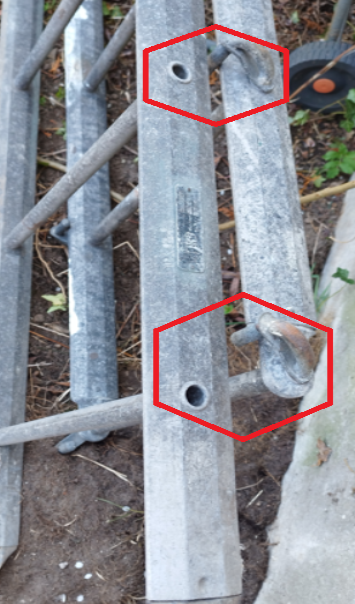

je_ns 13055 10-04-2025 21:20 Den samles ved at palerne sættes ind i hullerne..De prime-formede vanger gør at de to stiger kan ligge ind over hverandre..Men det er ikke en stige jeg vil anbefale dig at kravle ret langt op på.. Vi prøver igen, i morgen --
GammelHus Trådstarter 392 6200 11-04-2025 07:31 je_ns skrev den 10-04-2025 21:20:51Den samles ved at palerne sættes ind i hullerne..De prime-formede vanger gør at de to stiger kan ligge ind over hverandre..Men det er ikke en stige jeg vil anbefale dig at kravle ret langt op på.. Tak, jeg prøver at samle den senere i dag.Jeg skal også bare bruge 2-3 trin mere, så jeg skal ikke så langt op.Jeg tror det vil have glædet Anders Wikstrand och Victor Berg,at du bruger netop 6-kantede rammer til at vise hvordan den samles.
