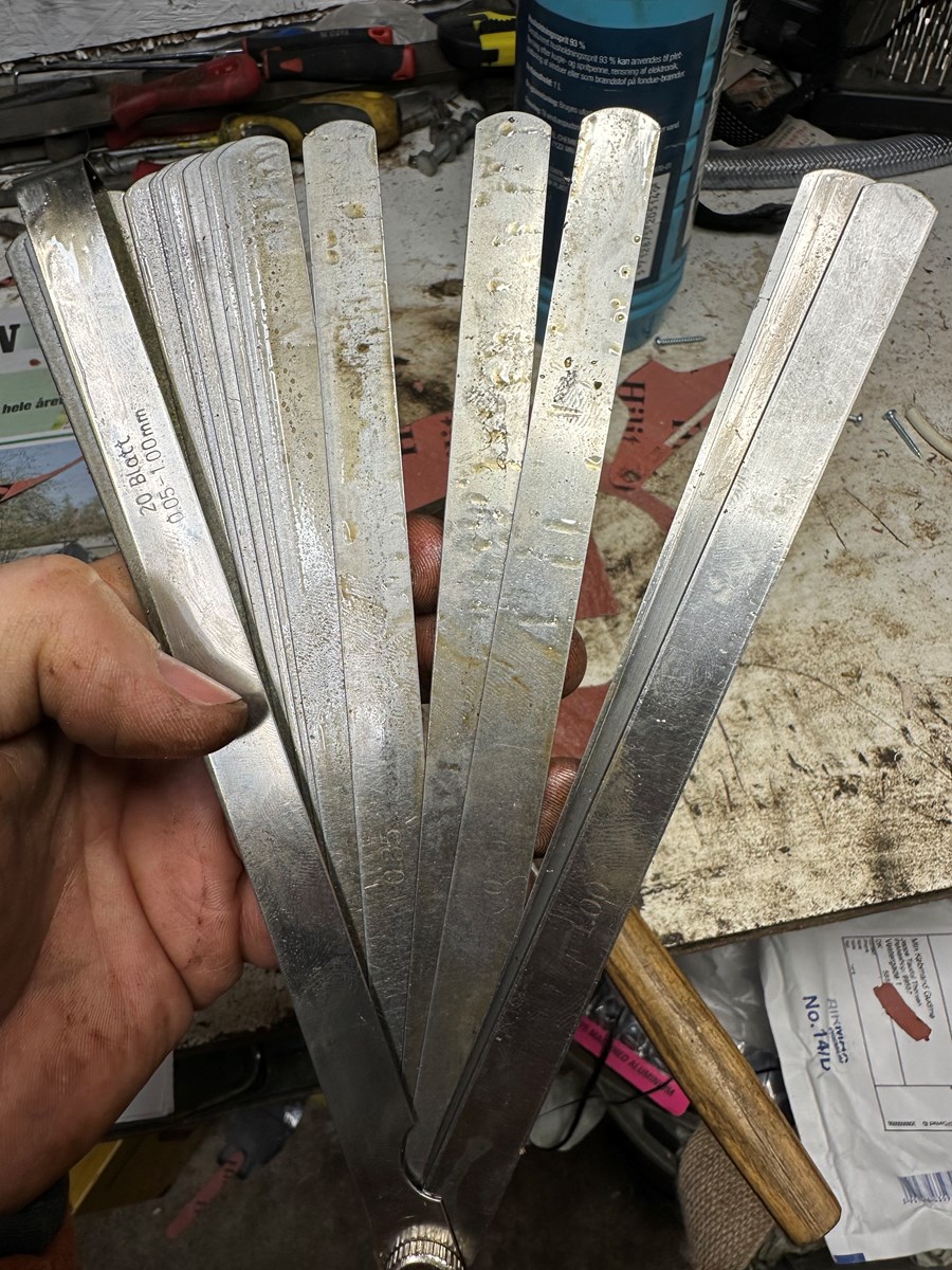

Jeg har før med held fremstillet dem af en japan spartel.
Det lykkedes mig at lave dem ud af et sæt ekstra lange diesella søgerblade, så der var nok til at lave 2x100mm fjedre. 0.3mm tykkelsen virkede til at have nogenlunde samme fjeder, så den brugte jeg. Nu tager det kun 48 sekunder fra 2-3 bar hvor det før tog 2,5 minut. :)

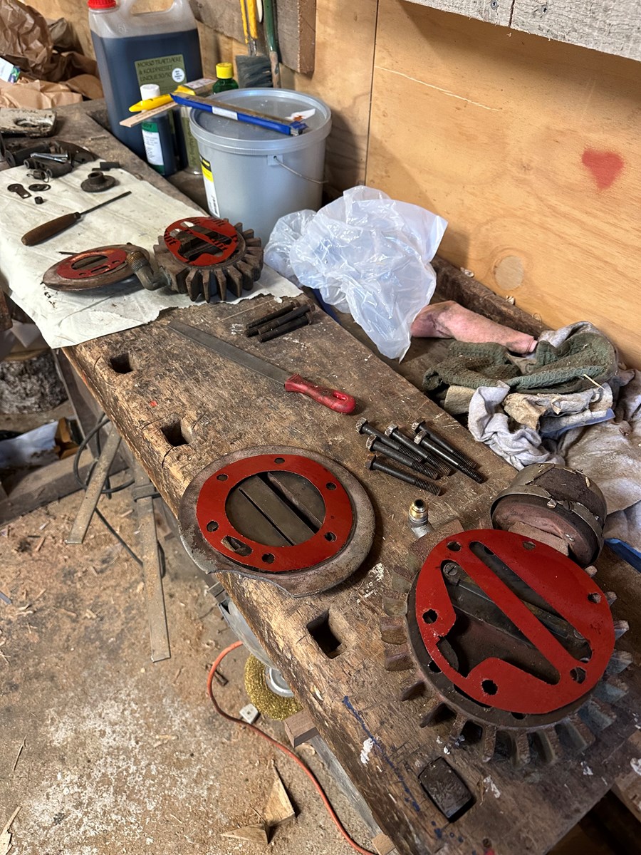

Jeg rensede det gamle pakningspapir grundigt af, tætnede med noget nyt samt noget loctite 3020. Det tog en krig at klippe/skære pakningen til i samme form som før! Selvom jeg brugte tricket med at slå med en hammer for at markere.
