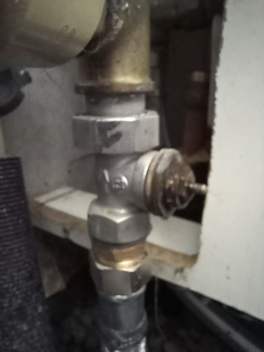

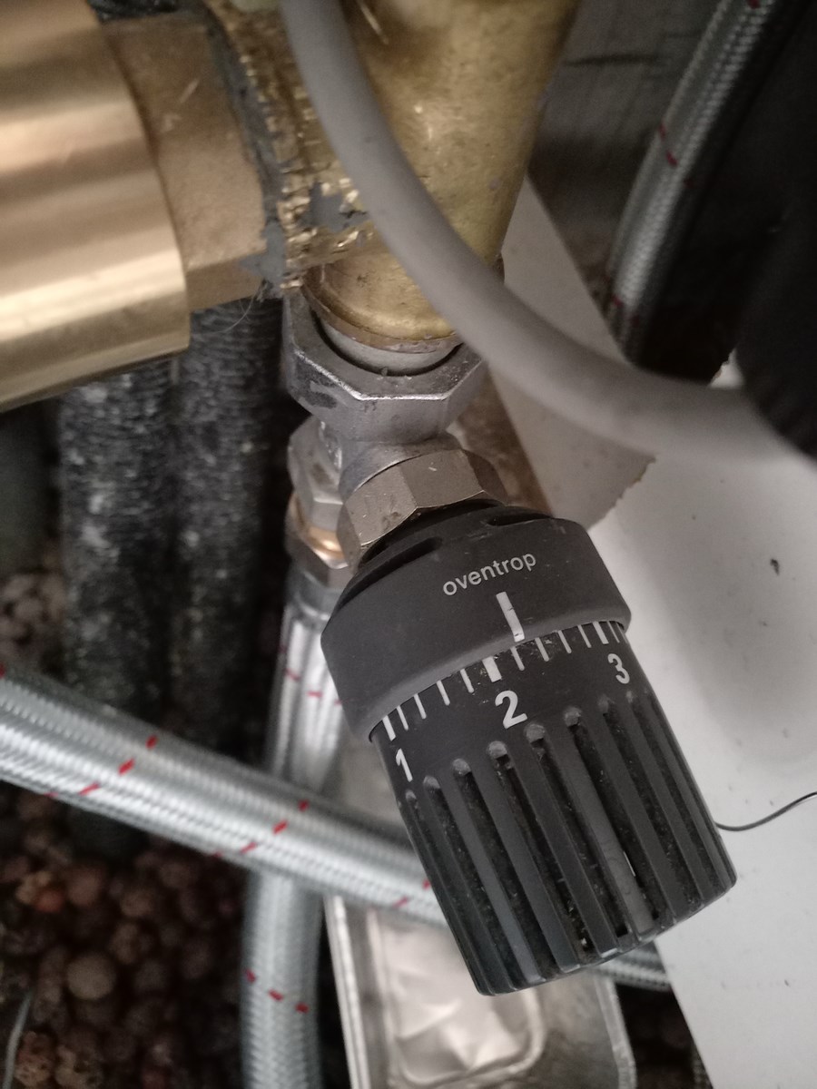

Jeg har en Oventrup shuntventil med tilhørende termostat med fjernføler.
Den er nu blevet utæt ved “ventilpinden” - jeg har skruet en lille messingskrue af og motioneret pinden. Det har ikke hjulpet, drypper stadig ud ved pinden.
Spørgsmål: kan man købe reservedel til den? Mener ikke der er pakdåse som ved Danfoss.
Ja det ser ud til man skifter hele "klumpen"
Tror ikke den passer til ventilen.
Thomas-es skrev den 09-04-2025 16:10:12
Nej det skal du nok ikke regne med, bare som et eksempel..
Du skal have det helt eksakte nummer på din ventil for at finde den rigtige.
