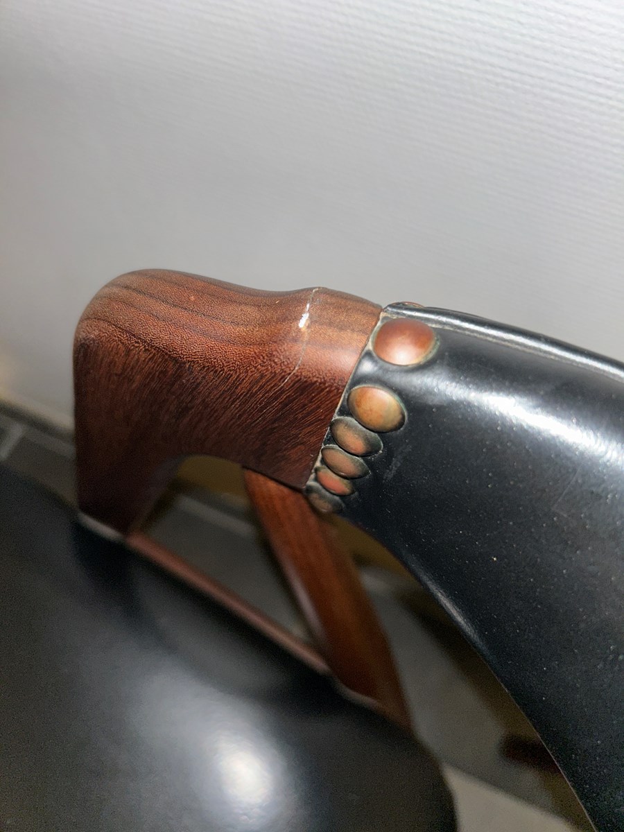

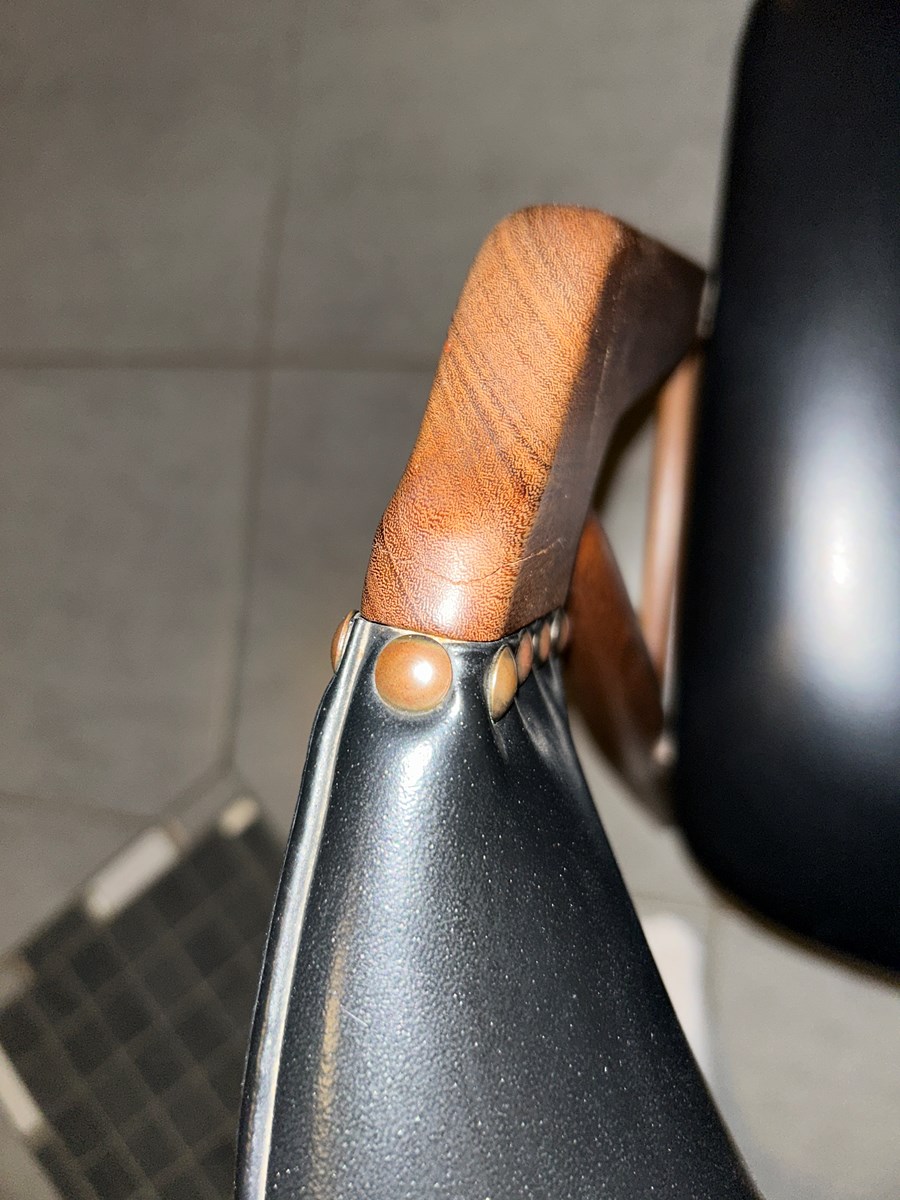

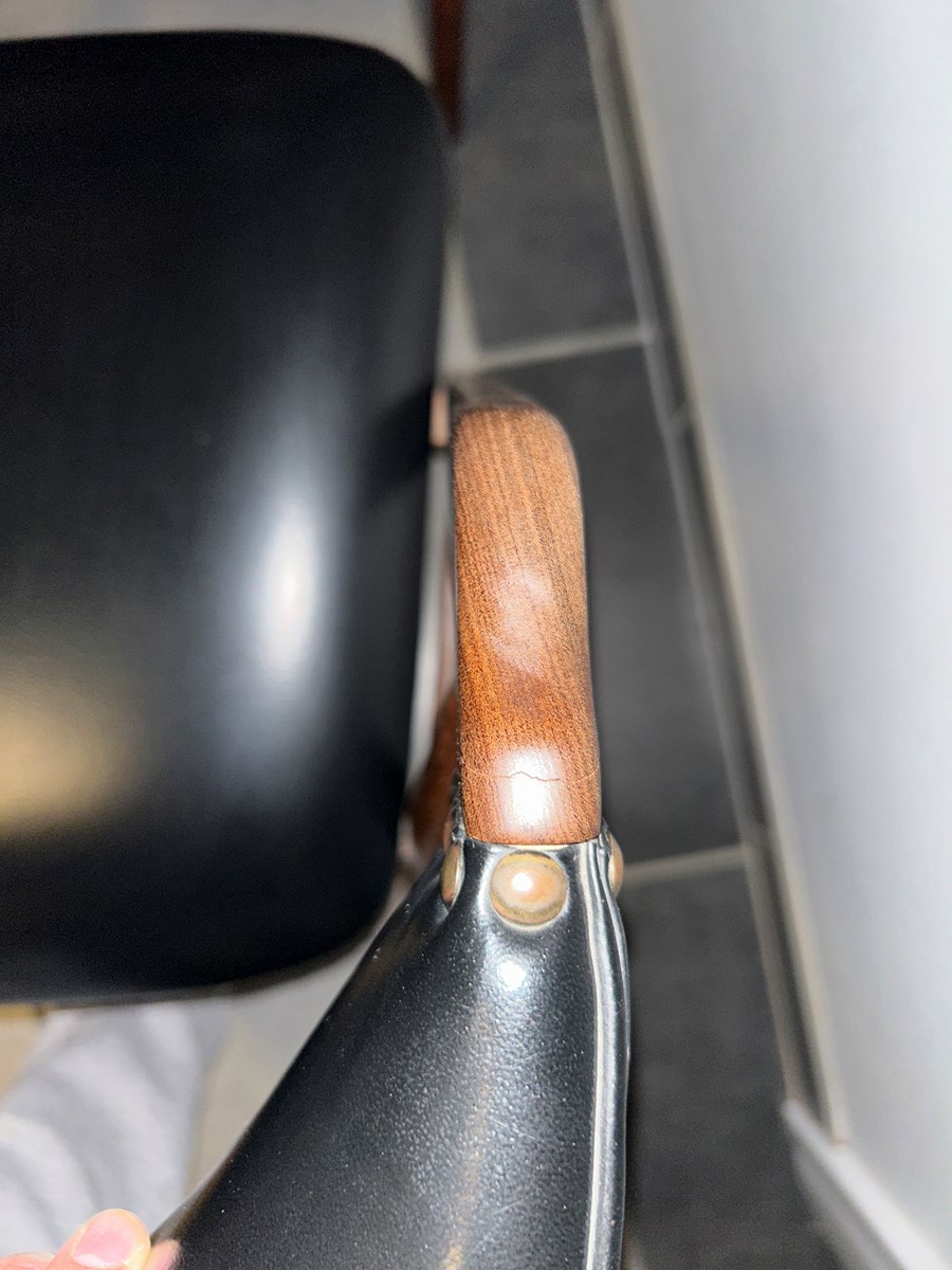

Jeg har købt 4 savbukkestole.
Tre af stolene har mindre revner ved siderne af ryglænet.
Er det muligt at imødekomme at de skulle brække helt af? Kan man evt at lime det sammen? Jeg synes revnerne er meget små så ved ikke hvor nemt det skulle være at få lim ned gennem hele revnen. Håber der er nogle som har nogle gode bud på en løsning.😊
Velkommen på lds
Nogen gange kan man presse på ryglæn så det åbner sig en smule mere. Så kan man fylde lim i en injektions sprøjte og fylde det ned flere steder. Du kan købe en gangs sprøjter på apotek og vælge en tynd nål.
Så presses det sammen, og overskydende lim vaskes af med fugtig klud.
Trælim er vandbaseret så man kan godt fortynde det en smule så det er nemmere at sprøjte ud.

 Mange tak!
Okay, det ville jeg prøve at gøre så. Tak for rådet. 😊
