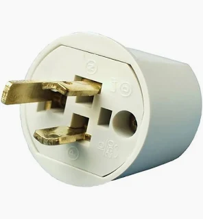

Lampestikkontakt midt i loftet ArneG 9 2100 08-04-2025 20:14 Hvis jeg bygger et hus med et rum der er 4m x 4m, er det så lovligt at få elektrikeren til at montere en lampe-stikkontakt midt i loftet, 2m fra alle vægge, som jeg så selv efterfølgende hænger en lampe fra ved hjælp af en lampe-stikprop? Arne 7 svar Følg tråden Annonce Annonce Annonce

GodeVen 4377 5220 10-04-2025 11:06 En stikprop til lampe kan godt være lidt kluntet. Hvis elektrikeren monterer et standard lampeudtag må du stadig godt selv montere en lampe. Annonce
ev elmand 30608 7480 10-04-2025 22:31 Helt enig med GodeVen Almindelig lampeudtag er oftest pænere. Er det et sted hvor lampen skal tages ned, f.eks. når spisebord skal stilles op til mange gæster så kan lampestik / stikprop være ok. Har nogen samlet det, kan det skilles ad. Samles igen ? ?m.v.h. Erik (1/2 ekspert i mange ting)
je_ns 13057 10-04-2025 22:41 Ja de lampeudtag til stikprop er ikke de kønneste, men kan være ret praktiske. Og man kan jo skjule dem med en baldakin, hvis man synes det ser bedre ud. Vi prøver igen, i morgen --
