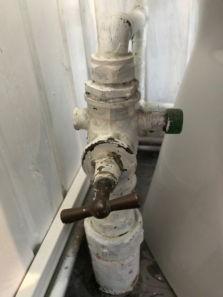

Hej jeg har denne vandinstallation i sommerhuset som er utæt og drypper ret meget når der er tryk på vandet.
Der hvor den er utæt er ved den tap hvor man kan åbne og lukke for vandet.
Er der nogle gode forslag til hvad jeg kan gøre ved det.

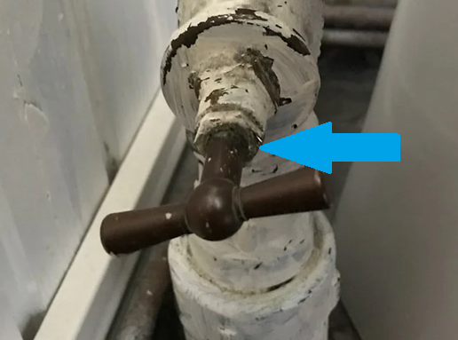

Du skal skille den ad og evt. indsætte en ny O-ring hvis den gamle ikke er tæt.
Hvis den er utæt ved den blå pil, så prøv at stram den lille sekskantede omløber, det kan somme tider være nok..
Det hjalp mange tak der sparet du mig lige for et besøg at vvs’eren
