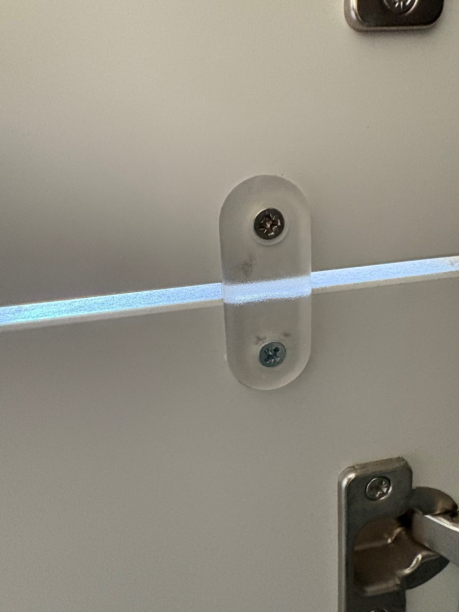

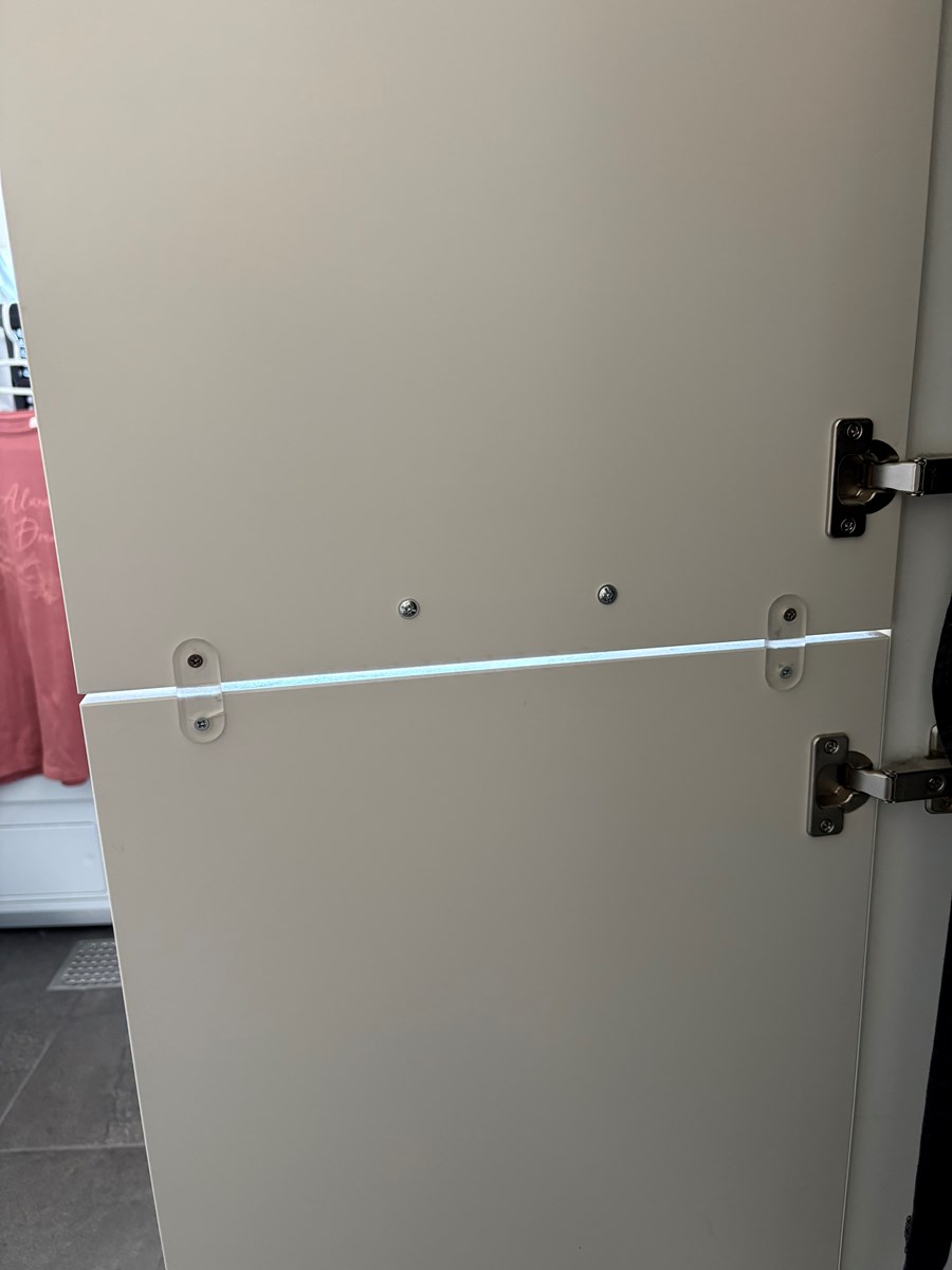

Mine låger i bryggerset er samlet med nogle små plastik dimser, måske kunne du bruge noget tilsvarende?

Plast dimserne som bob.. forslår bliver sværre at undersænke ind i køleskabsdøren😆
For at bevare udtrykket af 2 låger er du nødt til at montere begge låger enkeltvis på køleskabsdøren.
Da det kun er den øverste du nogensinde får fat i, kan den nederste evt monteres med montagelim.
