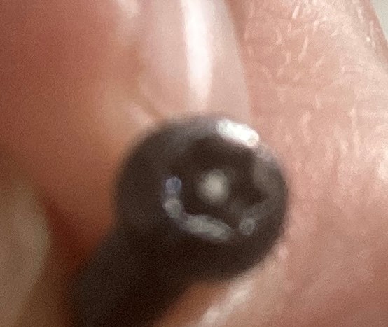

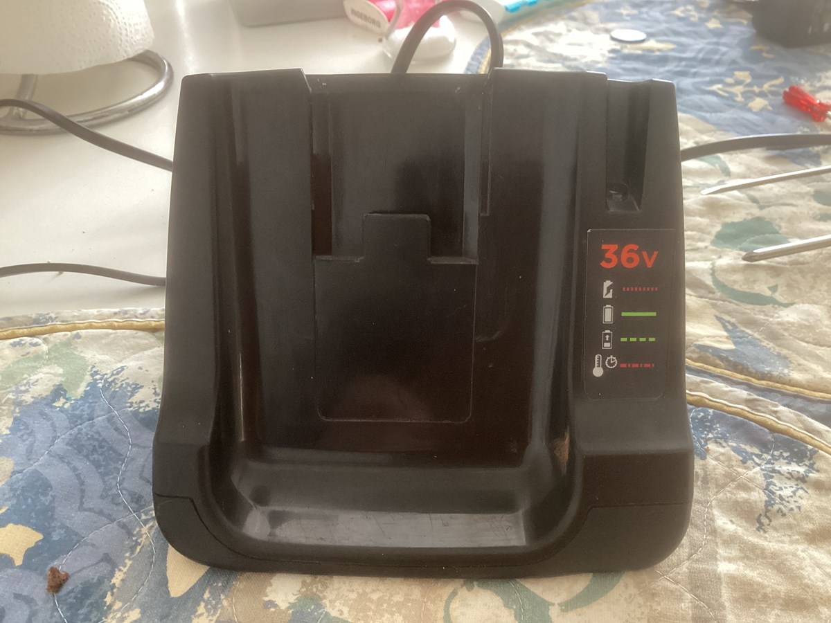

Vores batterioplader til Black&Decker 36 volt lyser ikke. Jeg vil gerne se om der er en løs forbindelse.
Kan ikke løsne skruerne som ser ud som på billedet. Hvad hedder skruerne? En slags Torx med en opadvendt tap i midten. En ny oplader koster 500 kr.
Fjollet at købe ny, hvis det bare er en løs forbindelse.

Nogle gange kaldes de Torxbit Security, og andre gange bare torxbit med hul.
Her fra Biltema
(Skruerne kan sidde så dybt at kan skal have en lang bit, dem kunne jeg ikke lige finde, men T-Hansen har sådan et sæt her LINk)
Et cowboy trick.: Med en lille flad skruetrækker bøjes tappen fra side til side. De knækker ret nemt og så kan almindelig bits bruges, også i fremtiden
