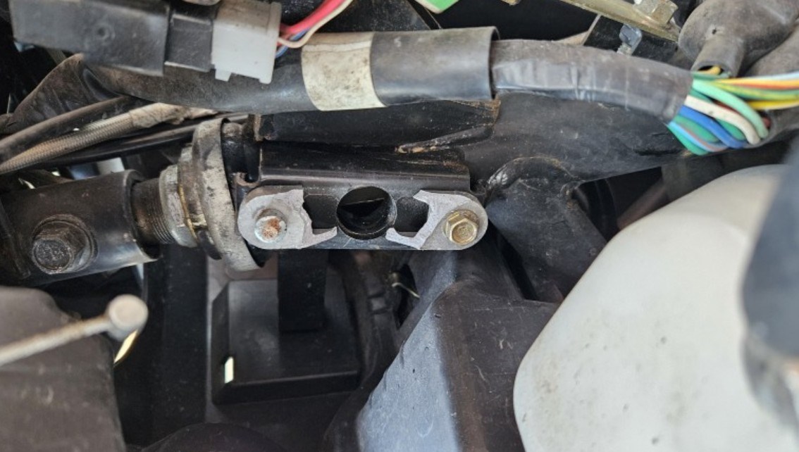

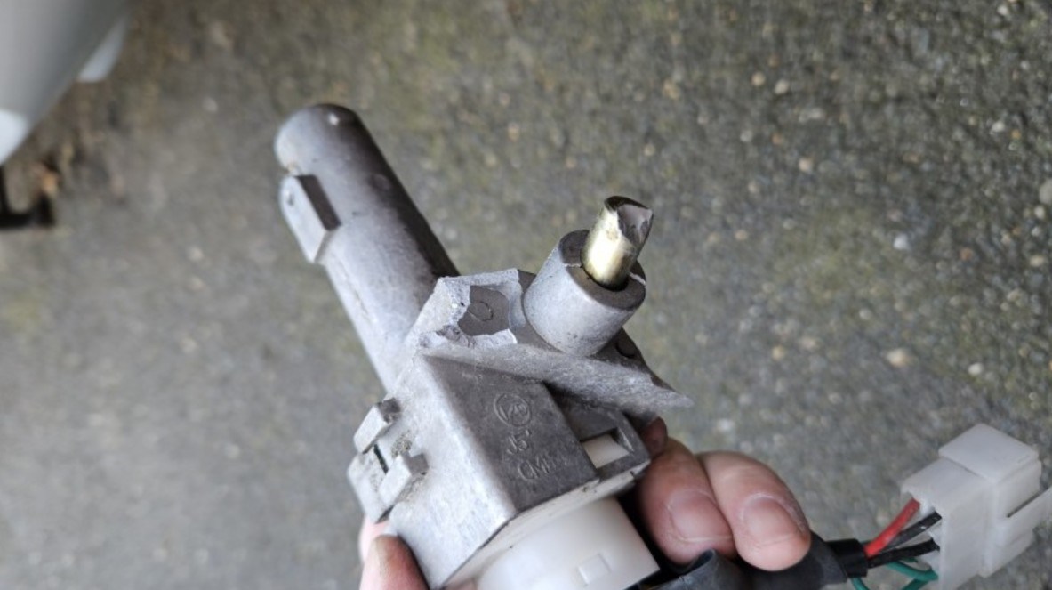

Kan man svejse de 2 knækkede dele på igen? Det er en styrlås der er brudt op med vold. Jeg går ud fra det er aluminium. En ny lås koster desværre på den forkerte side af 1500 kr. inkl. import (der medfølger både nye nøgler og tankdæksel mv.)

Det du viser er sikkert støbt aluminium, og det er stort set umulig ar svejse i.
Du kan tegne det op og få det lavet med 3D printer, men forvent ikke at det bliver billigere.
Hvis den kan skille ad, kan du ikke finde en ved en autoophugger og udskifte yderdelen, så nøglen passer?
Det kan sikkert godt svejses, hvis du finder den rette person. men det ser også ud til låsetappen er bøjet og beskadiget.

Tak for svarene, Jeg har sat det midlertidig fast med kabelstrips, men hele låsen vakler og vipper. Den sidder ikke ordentlig fast.
Det drejer sig om en Sym Citycom 300i fra 2013. En mc-scooter.

Det burde vel kunne limes, hvis det samtidig bliver forstærkes, der er som det ser ud på foto, plads til noget jern/ stål i "hulrummet".
Men limfladerne skal være helt rene, limen skal være tokomponents lim.
Hvis lim alene kunne holde nogenlunde, så vil jeg være ok tilfreds. Jeg låser altid scooteren med kædelås alligevel, så det er ikke 100% vigtigt om styrlåsen er den stærkeste. Bare sålænge den sidder ordenligt fast under kørsel.
