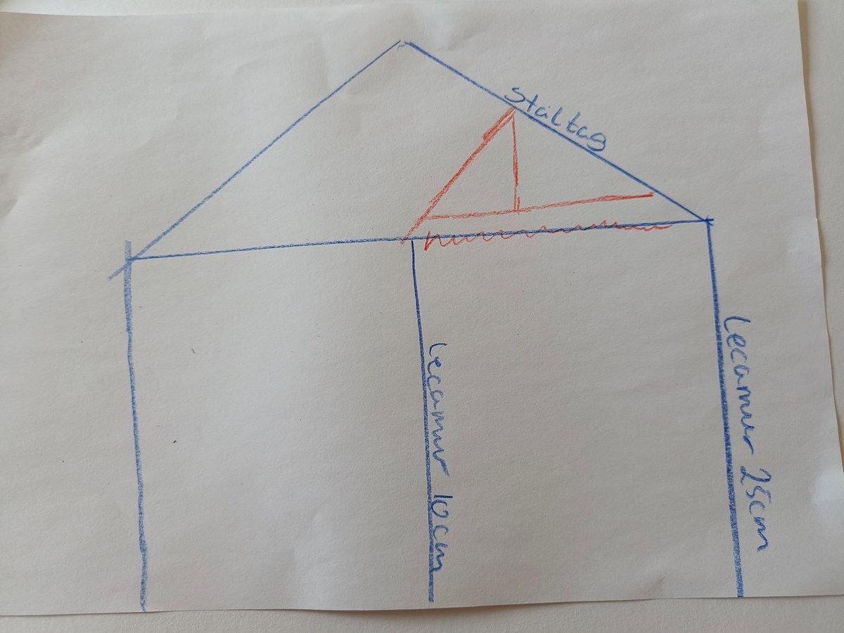

Ny konstruktion
Vil hæve hanebånd ca 40 cm 3 stk
Rød er ny konstruktion..
Kan det holde... Det er ståltag.
Det er et gammelt værksted.
Tænker om spær kan presse muren ud.. Gammel byggeri 1970
Det er en typisk "serviet skitse" Ikke nemt at sige uden at kende resten af spær konstruktion, mon ikke det er en gitter opbygning. Jeg ville nok lave de nye hanebånd hele vejen over til modsatte spær.
Enig med Erik i at "serviet skitse" ikke er meget bevendt.
I øvrigt har skitsen ikke meget at gøre med Hanebånd!
Et eller flere foto vil sige meget mere.
Vedhæfter pdf fil af et typisk Hanebåndsspærfag
