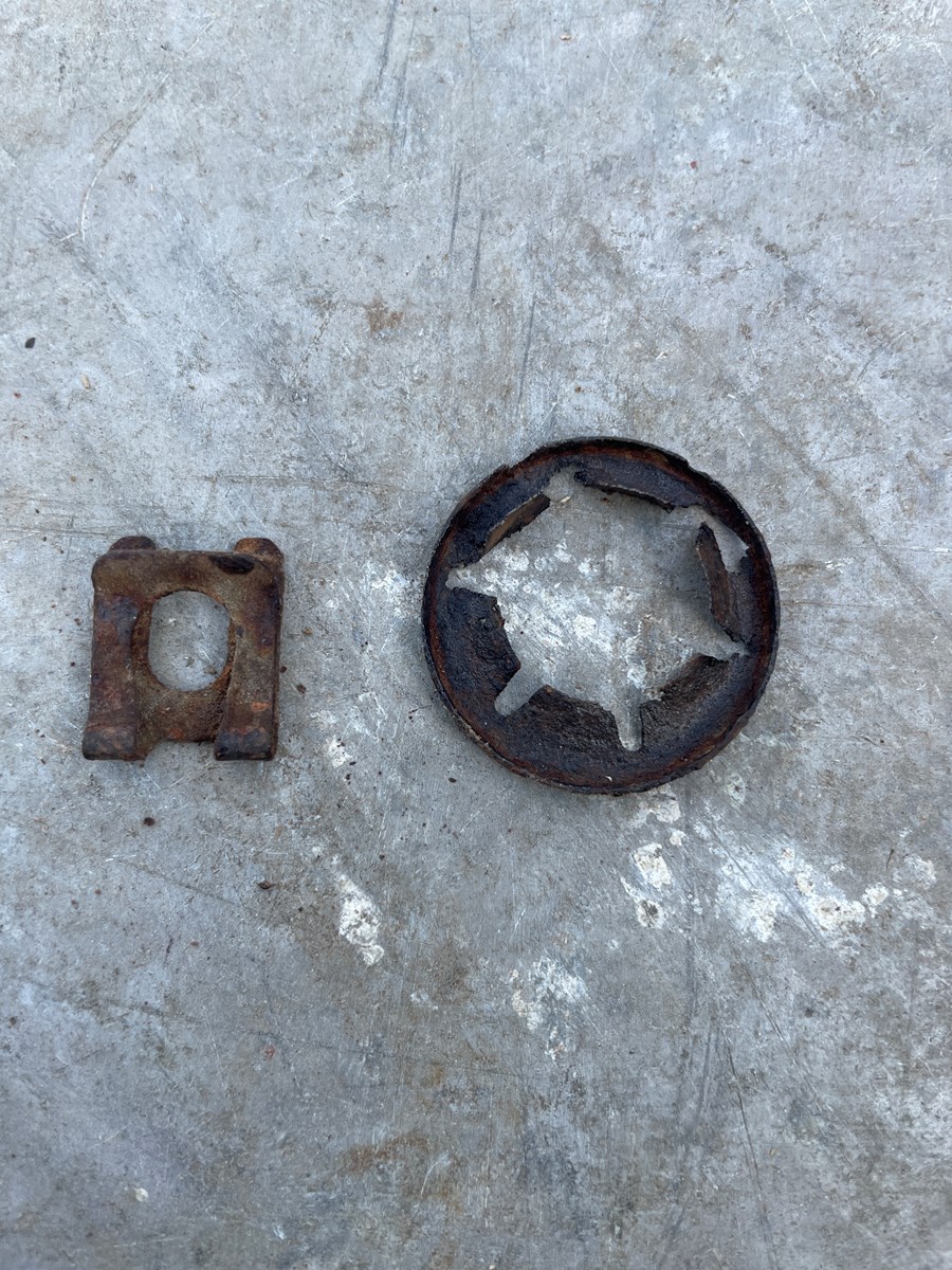

Hvad hedder disse låseringe?
Kan I hjælpe med hvad disse 2 typer låseringe hedder, og evt hvor de købes?

Den til venstre hedder fjeder clamp, Låseclamp, fjeder clips

Den første hedder en fjederclips den anden mener jeg hedder en sikringsskive til aksel eller låseskive. De har begge dele hos RS.

Den runde bliver kaldt klemring.
Den anden kaldes låseclips.

Den firkantede har jeg aldrig hørt omtalt som en fjederclips. Derimod har alt og alle omtalt den som en karosseri clip.
Den runde er en Starlock låseskive.
