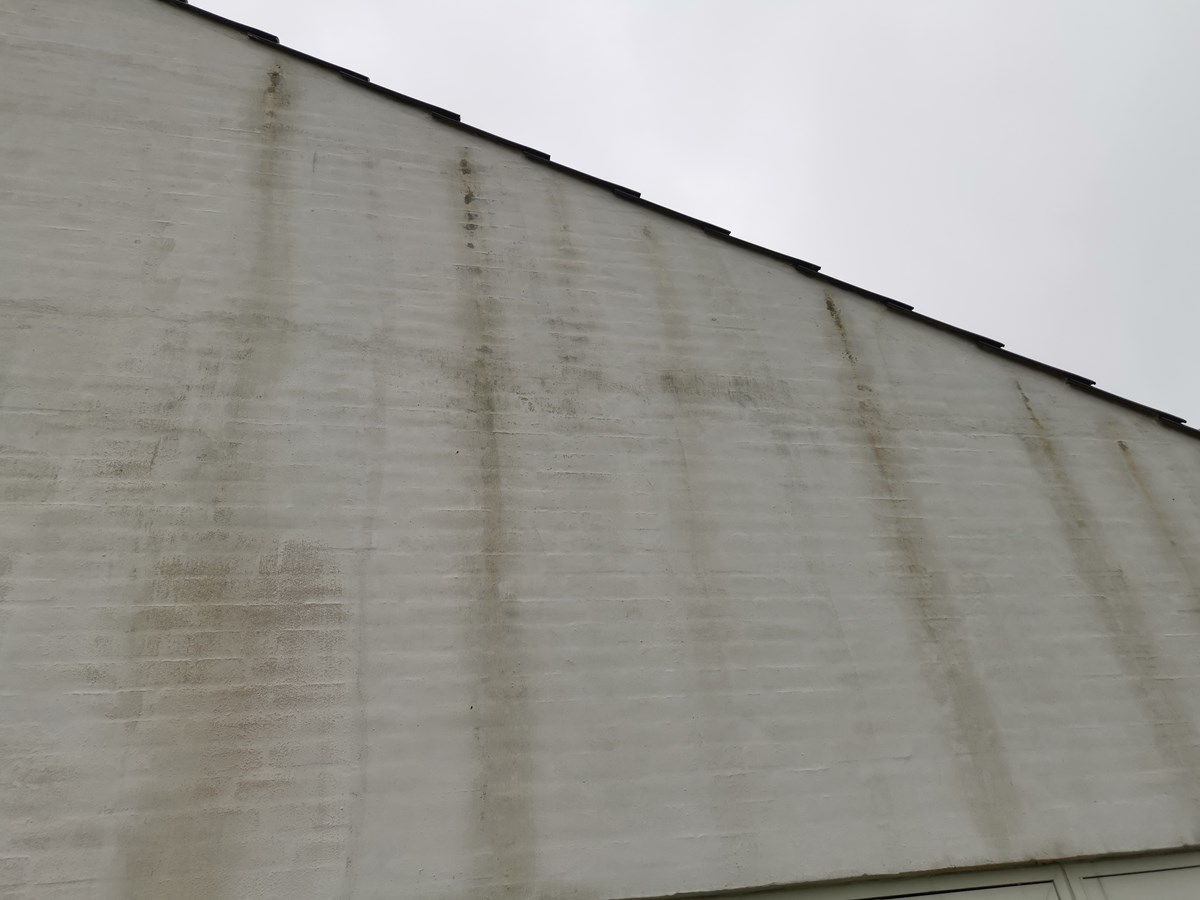

Jeg har gavle uden udhæng eller tagrende - har ikke selv bygget. Det giver store udfordringer med med alger/skidt, da vand render fra hver tagsten. Se billede.
Findes der en løsning på det? Er eftermontering af vindskede en løsning og kan det eftermonteres på nuværende tagsten? Og hvem monterer sådan noget, en murer?

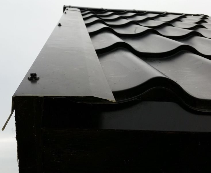

Se billede 2 for vindeskede løsning jeg har fundet på nettet.
Er der evt. andre løsninger?
Jeg sprøjter for alger to gange årligt, men det afhjælper slet ikke nok.

Ved ikke hvad der findes af løsninger når det er ståltag, umiddelbart kunne man vel bare montere samme profil med lidt længere udhæng?

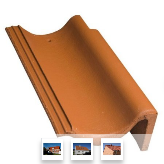

Der findes jo specielle vindskede tegl, måske de kan løse problemet ?

Ser iøvrigt også spøjst ud at der er linjer ned ad gavlen, inddækning på billede2 er glat, men billede1 er profileret? Er der ikke noget under inddækningen der forhindrer vand i at 'skylle over'?

Jeg tænker vi taler  om alm. tagsten, billede 2 er ment som en evt løsning
johnm skrev den 07-04-2025 11:03:00
Ah! Ja så er det selvfølgelig løsningen fra je_ns man er ude i.

Måske vil Tegl-vindskede virke, men jeg kan dog ikke se hvorfor det skulle hjælpe. Vil tro at vandet fortsat vil løbe ned mellem tegl-overlappene og laver de sorte striber. Eller også ved jeg blot ikke hvordan tegl-vindskede virker (aner det ikke) - har blot mine tvivl. Kan være jeg skal kontakte forhandler.

Jeg skal snart have malet facaden og vil imprægnere efterfølgende. Tænker også det vil hjælpe på det, men vil også gerne have anden løsning. Imprægnering aftager nok med tiden.
Det er desværre helt almindeligt, og noget der følger med ved at bygge huse med pudset mur og ingen udhæng.
Vindskedestenene ville have hjulpet en smule, men er ikke en mulig løsning da dækbredden er mindre end alm sten, så taget vil ikke slutte længere ude end gavlen.
Det kan løses ved at få pudset huset med algehæmmende puds, men det er en temmelig dyr løsning.
