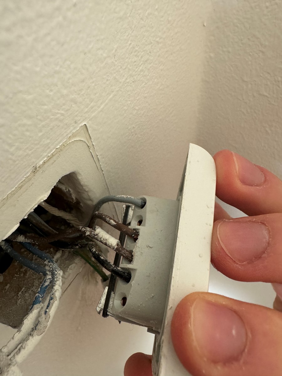

Jeg har, hvad jeg selv forstår som værende en krone afbryder til mit badeværelse.
De to tangenter styrer hver deres gruppe spots.

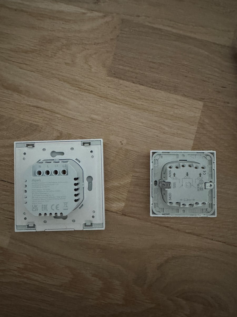

Jeg vil meget gerne skifte afbryderen ud med en smart afbryder fra Aqara som jeg ejer.

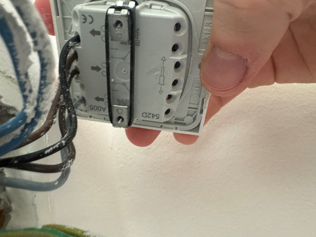

De to ledninger i klemmen markeret med pil ind er fasen og skal forbindes til indgangen. De to ledninger i klemmerne markeret med pil ud skal forbindes til udgangen på din smartafbryder.
Hej S Fabrin! Tusind tak for svar. Jeg bliver lidt usikker på hvad indgangene og udgangene på min smart kontakt er… den har følgende: N, L, L1, L2

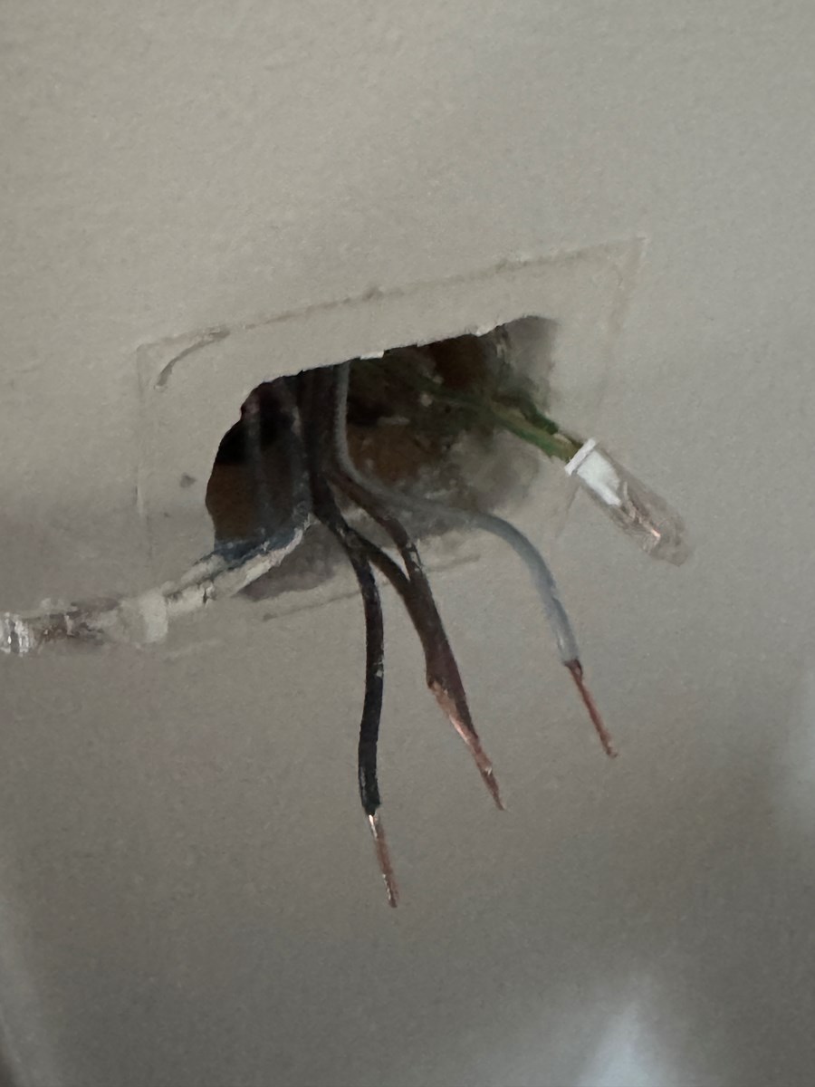

N = nul som ret sikkert er de blå som nu sidder i samlemuffe.
L = fase som sikkert er de brune og sad i midten i kroneafbryder pil ind
L1 = tændledning og skal være den grå ledning
L2 er den anden tændledning og skal være den sorte.

Hvis de blå er samlet i en muffe, skal du have en mere fra muffen og til N i afbryderen. Det ser ud til at den ny afbryder er med skrueklemmer, så måske kan du samle nullerne i klemmen N. De to faseledninger kan også samles i klemmen L. Forbindelserne til L1 og L2 er så til grå og sort.
Hvordan får du plads til Aqara afbryderen i væggen?

 de blå i     (samme klemme)
de brune i  (samme klemme)
den grå
den sorte
De skal naturligvis hver for sig  i samme klemme, og samlemuffen skal væk. I kroneafbryder sider de brune også i samme klemme (som har 2 huller.)
Jeg har ikke taget stilling til om den passer i indmurings dåsen, men det ser ikke sådan ud, ligesom fastgørelse også vil volde problemer.

Jeg har slet ikke taget stilling til størrelsen på afbryderen, det var blot for at undersøge. Afbryderen har jeg taget med fra mit gamle hjem.
Jeg må se om det kan lykkedes, når jeg kommer hjem. Ellers ved jeg at både Aqara og Shelly har relæer der muligvis kunne virke og være små nok til dåsen.
