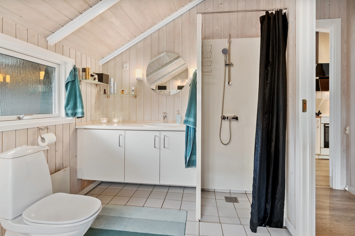

Vi overvejer mulighederne for at påføre microcement i badeværelset. Som udgangspunkt tænkte vi på de eksisterende gulvklinker samt i brusenichen. Som det fremgår på billedet, er væggene i brusenichen i dag trævægge med et "plastik" lignende materiale der danner brusenichen.
I den forbindelse skal der laves en "bund" i brusenichen, der gør det muligt at påføre microcementen på. Her er jeg lidt i tvivl om, hvordan det gøres på den bedst mulige måde? Håber at modtage gode ideer og inspiration.

Hvis vådrumsmembranen under fliserne er ok, kan du jo bare spartle over med fliselim eller lignende, og så microcement ovenpå.
Hej Je_ns
Tak for dit svar. Det var også tanken at gøre på gulvet hvor der er fliser på nuværende tidspunkt. Der hvor jeg er i tvivl er i brusenichen, hvor der ikke er fliser på nuværende tidspunkt.
