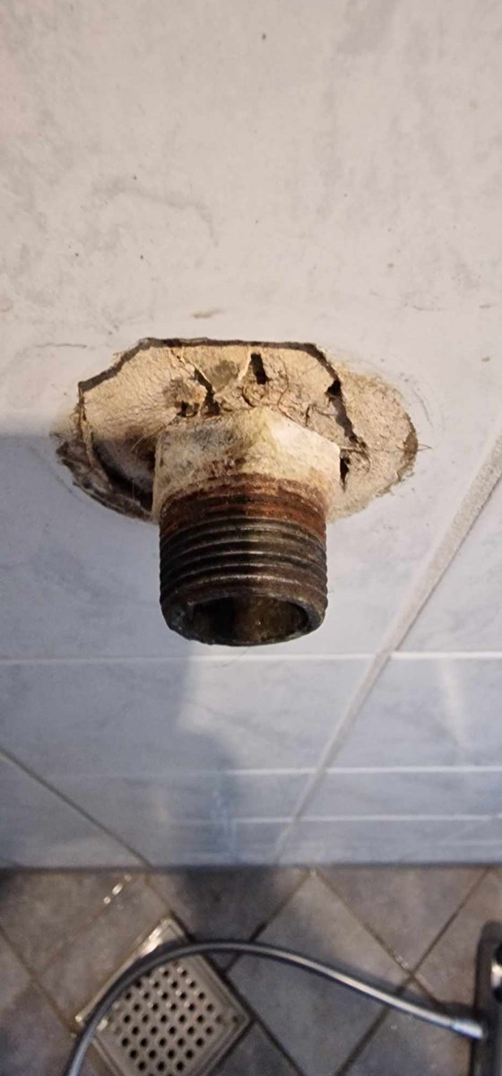

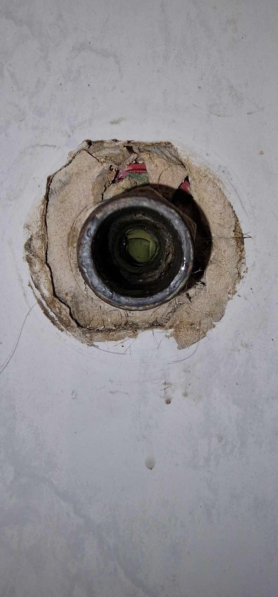

Jeg har overtaget et ældre hus, hvor blandingsbatteriet var helt rustet og kalket til, så det måtte udskiftes. Jeg fik heldigvis det gamle batteri ud, men vandrørene har nogle nippelmuffer, som jeg gætter på er 3/4' x 1/2. De er desværre så rustne og kalkede, at det er svært at montere den nye rosette. Jeg har forsøgt at polere og fjerne rusten, men det ser ud til, at rørene bør udskiftes helt.
Jeg ville derfor høre, om det er excentriske forskruninger, jeg skal bruge til eftermonteringen, og om der skal bruges garn og salve ved tilslutning til vandrørene? Jeg er også lidt bekymret for, at rørene slet ikke vil kunne fjernes. Er der nogle som har nogle forslag/tips til hvad jeg burde være opmærksom på? (Vil helst ikke ringe til en vvs'er)
De rør ser da ikke så slemt ud, giv gevindenderne en omgang med en stålbørste.
Ja der skal anvendes pakgarn og salve.
Når du monterer det ny blandingsbatteri, skal du bruge pakninger mellem det viste rør og batteriet.
Synes det ligne almindelige 3/4" vandrør der kommer ud af vægen..
De forkrøblede forskruninger er normalt af messing og forkromede.
Så lad endelig rørene blive siddende, du kan nok finde nogle rosetter uden gevind,så de kan presses ind over rørene.
(eller file/slibe lidt af inde i hullet på dem du har)
