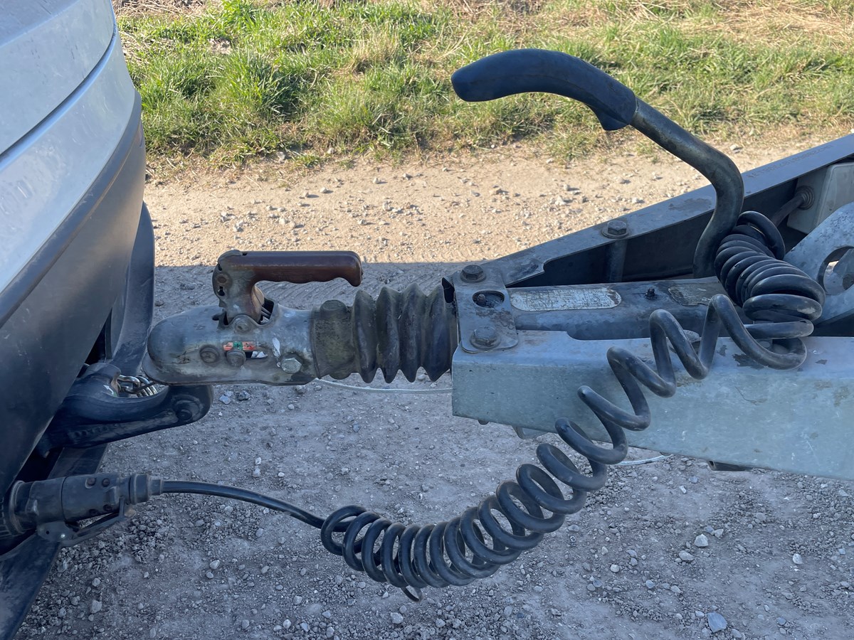

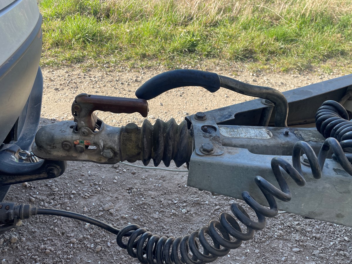

Håndbremsen på lånt trailer springer op og låser ved opbremsning.
Dvs når man først har bremset, så skal man ud og lægge den ned. Alle smørenipler er smurt, men problemet bliver ved.
Nogle gode råd til løsning?

Som midlertidig løsning kan du binde håndtaget med en tynd snor. Den skal kun kunne holde håndtaget på plads, og snoren skal kunne sprænge hvis du taber træileren, og sikkerhedsvieren udløser bremserne. Det er sbsolut en nødløsning, og bliver du stoppet af politiet kan det sikkert medføre bøde som hvis du kører uden sikkerhedsviere.
Måske er det blot noget “frigang” i trækstangen der skal have lidt olie for at det kører igen.
Tak, bøden er én ting, den betingeee frakendelse som ved manglende wire er værre.
Jeg prøver at smøre igennem og ser om det hjælper
Tag fat i trækstangen og ryk den frem og tilbage (med løsnet bremse), og se hvor den bevæger sig omkring bremsehåndgrebet.
Intet giver sig, så jeg tror at det enten en af bøsningerne der smøres med fedtniplen eller dæmperen den er gal med. Så jeg finder en anden trailer og kører denne tilbage
