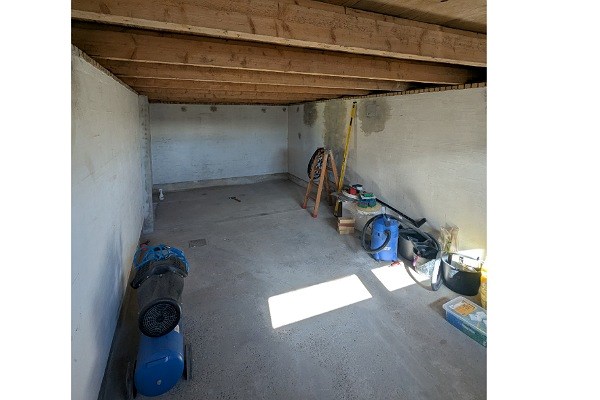

Jeg skal snart bestille ​loft ( påtænker hvid Troldtekt ), men ​inden ​jeg kommer så vidt
Så skal jeg vide hvilket lys jeg skal have op.
Er der nogen der kan supplere med ​ideer og gerne billeder fra eget værksted?
​Det er en tidligere ​carport der er sat dobbelt dør i og bliver isoleret i loft - ​den er i skel med naboen og har ​kun 2m til loft ( tidligere sad et listeloft)

Med så lav loftshøjde ville jeg gå med indbygningsledskinner til troldtekt
Det er fint med LED lysrørs lamper . De er meget billige og ikke i vejen for noget med placering f.eks. 60 cm fra begge vægge.
Jeg ville nok placere både forskalling og troldtek  imellem bjælker. Det er noget vanskeligere men du kan redde ca. 5 cm i loft højde.
Havde godt nok haft tanken om at blotte lidt spær, men er også interesseret i at isolere så meget jeg nu kan.
Der kommer en fjernvarme radiator ind og gulvet er uisoleret så har behov ​for så meget isolering jeg nu kan få.

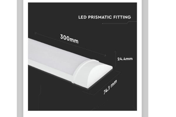

Har os kigget lidt på denne type. Meget billigere og fylder ikke meget. 🤷
For 28kr ekstra, kan du få en 600mm lang lampe .

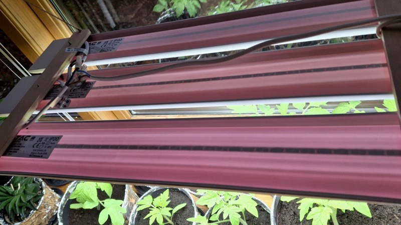

Jeg bruger 3 af dem, bare til mine tomatplanter. Det lys som hedder "kold" (6400K) er virkeligt koldt og hvidt.
Du må selv bedømme hvor mange Kelvin du kan holde ud at se på.
Jeg har lige læst at de anbefaler 4000K som værkstedsbelysning.
De lamper er hel i plastik, en D formet helhed og kan ikke skilles ad. Enderne kan tages af.
Som på billedet, man kan se igennem lampen, med lyset tændt.
Jeg har målt 55 grader over hver LED. Jeg ved ikke om det er ok temperatur eller for høj, sådan som de er, uden køling/radiator/alu skinne.
